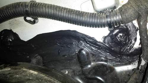

Man sieht es eigentlich von unten. Kommt es beim Anfahren Richtung Füße geschwappt, so spricht erstmal alles fürs den Deckel des BCM (schwarzer Kasten ganz am Kotflügel auf der Fahrerseite/anner Scheibe). Ist es das nicht und es läuft irgendwie an der Lenksäule runter, so dürfte es das Blech sein wo der Bremskraftverstärker (BKV) drauf sitzt (das runde Schwarze neben dem Wischermotor). Das war bei mir der Fall.
Ich habe den BKV gelöst (am Bremspedal und 2 Schrauben von innen) und vorgezogen. Dann habe ich mit Sikaflex drüber gedichtet, da die Platte wo der BKV draufsitzt nicht rausbekommen habe. Es muß die Versorgung der Kupplung mit Bremsflüssigkeit abgezogen werden und vorsichtig mit dem Bremslichtschalter umgehen. Ohne Ausbau geht es nicht.

Genauso gleiche Problem mit meine Opel C-Corsa(5Türig) der Fußraum auf der fahrerseite und hinter dem Fahrersitz klatsch nass sind mal anderst gesagt sobald ich auf den Teppich drücke kommt eine Pfütze. BCM Deckel habe ich schon gewechselt. Vielleicht Schiebedach? Hat jemand Idee?
bkv
steht doch da, BKV
