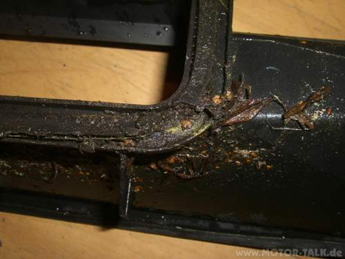

leider musste ich gestern feststellen, dass auch mein "neuer" gebrauchter Teppich im Fußraum schon wieder anfängt zu schimmeln. Grund: Wieder Wasser im Fußraum.
Kann mir mal einer sagen, von wo genau das Wasser kommt, wenn es durch den Luftfilter in den Innenraum läuft?
Damals kam es bei mir durch den Ablauf zum Kotflügel in den Innenraum. Die Kante dort ist mit Dichtzeug beschmiert, was aber nicht mehr ganz dicht war. Lief Wasser aus dem Wasserkasten in den Kotflügel, dann wurde auch die ganze Kante nass und es lief irgendwann rein. Das habe ich dicht gemacht und die Dämmung ringsrum war jetzt auch trocken.
Den Filterkasten hatte ich vor 1-2 Jahren mit Silikon dicht gemacht und überlackiert.
Es läuft bei mir auch nicht an der Spritzwand runter, sondern tropft ziemlich mittig, aber relativ weit vorne in den Fußraum. Wenn ich mit meiner Hand hinter den Gebläsemotor fasse (also zwischen Gebläsekasten und Spritzwand...ist ziemlich eng), dann fühle ich weiter oben einen Steg zwischen Gebläse und Spritzwand. Und dieser Steg ist nass. Nur frage ich mich jetzt, woher da das Wasser kommt. Vom Filterkasten?

Und ob da Wasser dran kommt, wenn der Halter nicht mehr dicht schließt. Hab das mal selbst machen müssen und den Halter nach Reinigen mit Silikon wieder eingebaut. Seither wieder alles trocken. Davor hatte ich nur den Filter gewechselt und essig war´s.

Um auf das eigentliche Problem zu kommen, wenn ich noch richtig erinnere, lief es hauptsächlich eher an der Halterung, bzw. hinter ihr herunter. Dann war da noch eine zerbröselte Dichtung die mir einfällt. Schade, die Bilder würden deutlich zeigen, wo das Problem liegt. Wenn man das alles auseinandernimmt, erkennt man von selbst, was zu tun ist.
Hat übrigens durch das Silikon ein paar Tage Essigausdünstung im Wageninneren gehabt, jedenfalls besser als nasse Füße und beschlagene Scheiben. 🙄
Naja, der Halter ist nur mit 2 Muttern befestigt, glaube ich.
Wenn ihr euch so sicher seid, dann werde ich das Ding wohl oder übel nochmal ausbauen und abdichten müssen.🙁 Vielleicht ist dieser kleine Steg, den ich ja fühle, die Verkleidung von dem Bolzen, der im Wasserkasten aus der Spritzwand guckt (und auf den man eine der beiden Muttern schraubt, um das Gehäuse zu befestigen).

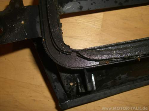

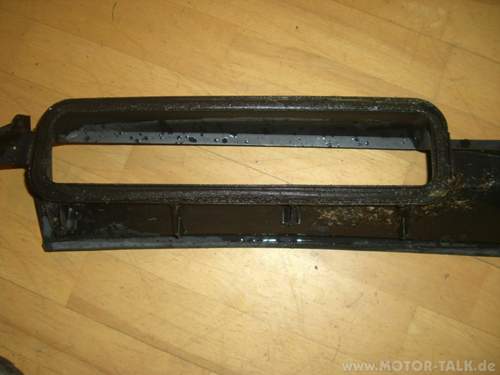

Jetzt hab ich die Bilder der Reparatur des über den Luftfilterkasten eindringenden Wassers gefunden.
Hier seht Ihr die Ursache und die Lösung auf die Schnelle, wenn grad keine neue Ersatz-Dichtung zur Hand ist. Es wurde übliches Silikon, das auch im Sanitärbereich als zur Fensterabdichtung verwendet werden kann, gewählt. Es kann jedes Bugdet-Produkt aus Baumarkt oder Discounter genommen werden. Eventuell ginge auch Acryl-Dichtmasse. Einfach mal die Anwendungsbereiche lesen.

Huhuu Robert. Mach doch noch mal den Halter ab vom Pollenfilter und entferne das Silikon. Mach mal ordentlich Sikaflex oder Karosseriekit dahinter. Silikon hat bei mir nen halbes Jahr gehalten , dann wars wieder undicht. Das ist wohl nicht beständig. Knaupel mal oberhalb vom MSG die ganzen verkleidungsfetzen ab. Da sitzt direkt unter der Scheibe ein grosser Träger (u-förmig) da stand damals in Meinem Mondi das wasser drin. Es kam über dem Ablauf Beifahrerseite irgendwie rein. Frag mich nicht wo...
