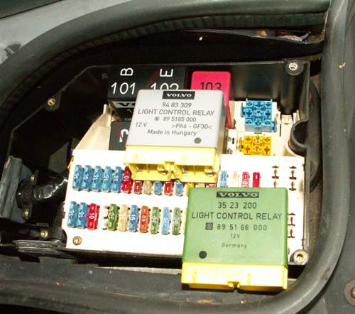

Wie sieht die dichtung am sicherungskasten aus? Ich bin der Meinung, dort braucht es nicht viel um ins Auto zu gelangen
@Drehzahlmama schrieb am 31. Januar 2024 um 18:41:51 Uhr:
Wo sitzt diese Dichtung denn? Da habe ich in der Tat noch nie nach geschaut….hat evtl jemand ein Bild?
Moin Nachbar; gute Frage, welche Dichtung @Drehzahlmama in d-e-m Bereich meinte :-/ .
"Die Dichtung" - es gibt also nur 1 ? ;-)

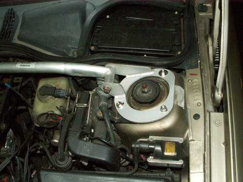

Ja eben. Und wenn diese dichtung an einer Ecke oben oder unten undicht ist, läuft das Wasser direkt nach unten. Oder denkt ihr dass der Plastikkasten aufgesetzt auf blech dicht ist?
Also auch wenn das Wasser nicht aus dem Bereich Abläufe kommt, so könnte es entlang der Motorhaube durch den Fahrtwind wandern. Also ich meine eben diesen Ring der um den sicherungskasten rum geht
Moin 'Drehzahl...', was ich mit den (wieder gefundenen) Bildern meinte, war - es gibt 2 Dichtungen (für Laien ;-) ). Du meinst wohl die Nr.1 ;-) ?
Allgemein gesprochen Ja. Nr2 wäre vermutlich nicht so problematisch. Aber echt, ich hab im Herbst alles sauber gemacht und trotzdem hängt da überall was drin. Beim S80 sogar im Kofferraum unterhalb der Liftomaten des kofferraumdeckels. Wenn man das Laub verkaufen könnte, ich wäre reich 😁
