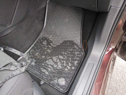

Gerade entdeckte ich, dass auf der Gummifussmatte Beifahrerseite Wasser steht, von der Menge her ca. ein Tässchen voll (siehe Bild).
Auf dem Bild ist eingezeichnet, wo der Teppich etwas feucht ist, und von wo das Wasser wohl kommen konnte. Ansonsten ist da unten soweit ich das beurteilen kann alles trocken, zumindest fühl ich nichts von Feuchtigkeit.

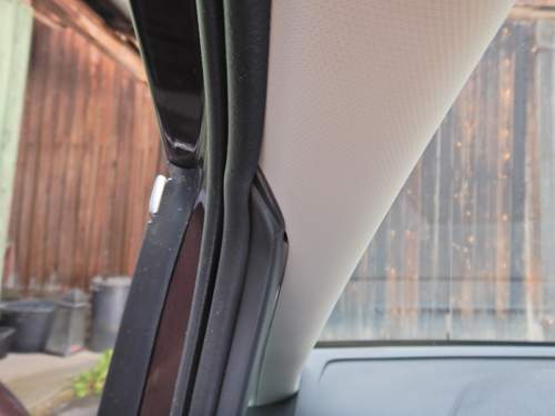

Und tatsächlich, die A-Säule-Innenverkleidung ist im Bereich zum Haltegriff fühlbar feucht. Nicht viel, aber fühlbar. Hab mir dann auch den Bereich auf der Fahrerseite angesehen, der ist wohl trocken, zeigt aber einen trockenen Wasserfleck, der erst kürzlich entstanden sein muss (ich schau da nicht immer hin, aber er war vorher definitiv nicht da). Bei Wasserflecken gibts ja diese unschönen Drecksränder, und sind dadurch erkennbar auch wenn wieder trocken.

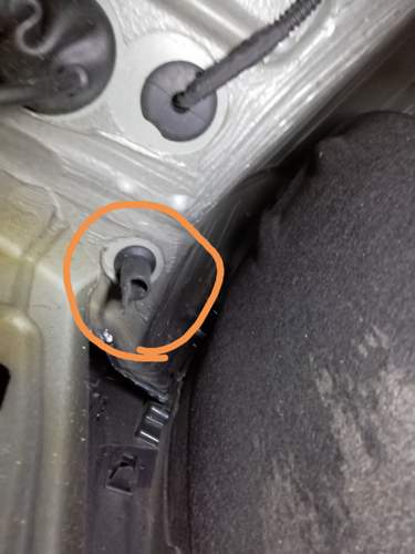

Was ich aber nebenbei bemerkte: die umlaufende karosserieseitige Dichtung hat beifahrerseitig im Radius keine Klebeverbindung! Man kanns locker etwas wegdrücken, drunter ists nass, und man sieht, dass wo sie in die Geraden übergeht eine Verklebung besteht. Die komplette Dichtung hab ich jetzt auf die Schnelle nicht nachgesehen.
Ob nun das und alleine Ursache ist für die nebelfeuchten Boden Beifahrerseite.... ich hab den Verdacht, dass im Zuge des Wasserkastenauswechselns nicht gut remontiert wurde und Wasser von da herkommt. Die Rückseite der Gummimatte ist auch heute fühlbar feucht. Also kommt sie raus, damit es ausdampfen kann. Ich denke nun natürlich an die Möglichkeit, dass durch die Feuchte auf Dauer Leitungen und dergleichen leiden könnten... .

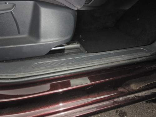

-Einstiegsbereich untere Türgummis und Trittbretter innen verdreckt (hatte erst kürzlich alle Gummis mit Silikonfett behandelt, da war alles picobello sauber)

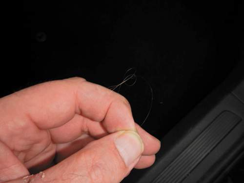

-im Beifahrerfussraum längere bräunlichrote Haare (!)

-Innenverkleidung ASäule falsch zusammengebaut!

ps. fast vergessen: die Säuleninnenverkleidung Beifahrerseite war nicht komplett eingeklipst; optisch fällt sowas doch auf, deswegen bin ich ja drauf gekommen....
