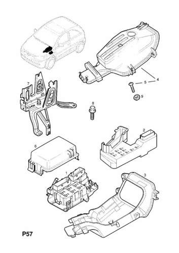

Hallo!
Schau mal ob innen am Sicherung Kasten Wasser Tropfen sind wenn ja ist dein BCM Deckel undicht!
Gruß GMO

BCM ?

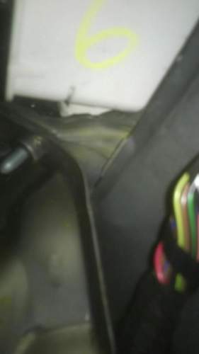

Hallo!
Morgen mache ich mal ein Foto wo die Wasser Tropfen hängen wenn Der BCM Deckel undicht ist!
Gruß GMO

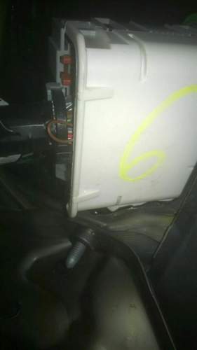

Hallo!
So zwei Fotos wo das Wasser rein kommt!
Das ist Höhe des Lichtschalters!
Gruß GMO
