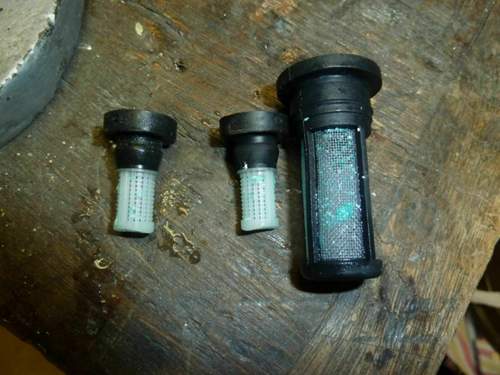

1. Jede Pumpe hat ein eigenes Sieb. Die Siebe setzten sich oft zu wenn unterschiedliche Zusätze eingefüllt werden die sich untereinander nicht vertragen.

@pewoka schrieb am 26. Februar 2016 um 11:01:46 Uhr:
Siehe Bilder

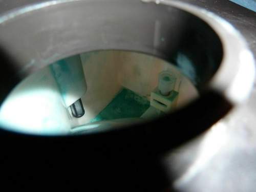

Und so sieht das unten im Behälter dann aus, eine Art Gel bildet sich dort :(
und die Sieben haben so ausgesehen

Hallo.
Habe den gleichen Mist. Vor kurzem erst den Behälter voll gemacht, aber aus den Düsen kommt nur Schaum und etwas Wasser.
Danke für die Bilder. Wie kommt man denn an die Siebe ran? Einfach mit der Hand in den Behälter hineingreifen?
Müller
[Von Motor-Talk aus dem Thema 'Scheibenwaschanlage funktioniert nicht korrekt' überführt.]
Einen kleinen Bolzen, oben beim Einfüllöffnung, rausdrehen. Pumpen (zwei, oder drei stück bei Xenon) rausziehen (event. Pumpstecker abziehen doch der Stecker vom Wassernivo-schalter muss man abziehen).
Dan kann man den kompletten Behälter rausnehmen. Und dan die Sieben rausziehen, sitzen an die Außenseite vom Behälter (die Pumpen sind in die Sieben eingesteckt).
Ist alles ganz einfach, das dürffte eigentlich kein Problem geben.
