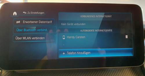

Hallo Zusammen,
anbei die MBUX Version ntg6/081 auf meinem MP von 10/21 und das neue Menü zum Teilen der Internetverbindung meines Telefons. Den vorher zwingend notwendigen Datentarif braucht man somit nicht mehr, sondern ist nur noch eine Option zu Bluetooth und WLAN.
VG Carsten

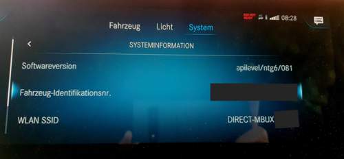

Identische Version bei mir installiert. Aber keine Tetheringfunktion angezeigt. Fahrzeug aus Produktion 09/23, Abholung aus dem Kundencenter im Oktober…

Selbe OS Version hier.
V300d 4m aus 06/2023 - Funktion nicht verfügbar.

In meiner aktuellen MBUX Version, kann ich die Internetverbindung meines Mobiltelefons per Bluetooth oder WLAN Hotspot für das MBUX freigeben und dann darüber z.B. für Online-Musik (bei mir Amazon Music) im MBUX nutzen. Anfang des Jahres war das noch nicht möglich. Da brauchte man einen extra Vertrag.
Ist aber nur eine Spielerei, da das Ganze über Android Auto wesentlich komfortabler funktioniert.
Kannst du mal die genaue Version Posten?
Die Version meines MBUX ist apilevel/ntg6/077

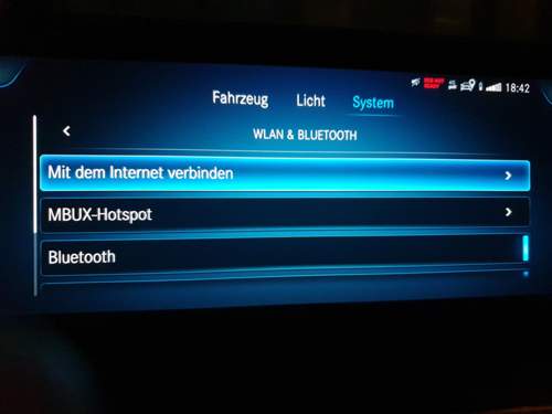

Ich hab auch die MBUX Version ntg6/081
Wenn ich das Menü haben sollte.....wo finde ich es?

Das für das Tethering
Hi
Da kann ich Dir leider nicht helfen, da ich diese Funktion so nicht habe.
Ich nutze die Smartphon Integration, das reicht mir persönlich.
Bis dann
Thomas
Das Menu findest Du unter Einstellungen > WLAN & Bluetooth > "Mit dem Internet verbinden" ...wenn vorhanden.

Nope, leider fehlt mir da der erste Punkt "Mit dem Internet verbinden"
Wäre ja interessant zu wissen ob das der Kufatec Dongle regelt, vielleicht muss ich den Weihnachtsmann mal lieb bitten mir den zu bringen.
