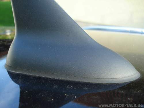

Es gibt bei mir schon eine Dichtung, aber nur innerhalb der Haifischflosse man sieht sie von außen nicht, so im Abstand von 1 cm um den Gewindesockel , mit dem sie am Dach verschraubt ist.
Diese Dichtung ist schon sehr knapp kalkuliert.
Das Problem ist das die Haifischflosse immer wieder bei einigen Insignias nicht richtig plan auf dem Dach anlliegt, so bei mir ,dort ist vorne leicht aufgestanden(1-1.5mm) und dort haben die Bürstenhaare angesetzt!
Bei meinem Passat vorher und beim Octavia war um die komplette Antenne (Flosse ) eine Dichtung oder Gummisockel, diese so einen Spalt ausgeglichen hat!
Ich habe danach meine Flosse komplett mit Sika Dichtsilikon verklebt, sieht man nicht, muss ich sie nochmal wechseln wegen Defekt usw. wird es ein wenig aufwendiger.........
Gruß Bernd
Hier mal ein Bild von meiner ......
Checkup
Heckflosse ST
