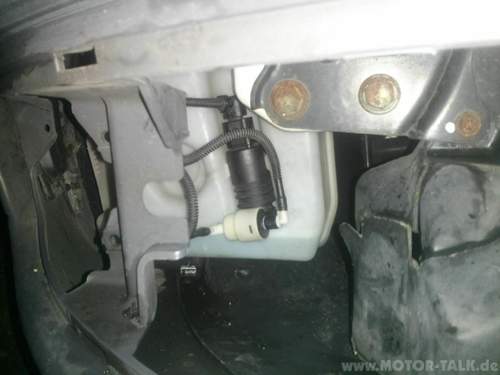

Mir ist aufgefallen das die Waschanlage vorn nicht mehr geht. Anfangs dachte ich das diese leer ist, dem war aber nicht so.
Ich habe vor ca 2-3 Wochen mein Bordnetzsteuergerät gegen ein Highline ausgetauscht, kann sein das es seit dem nicht mehr funktioniert, bin mir da aber nicht sicher.
Aus dem Schlauch für den hinteren Scheibenwischer kommt auf jeden Fall wieder recht viel Wasser.... was vorher nicht kam. Kann man den komplett still legen?
Die Waschdüsen habe ich mal abgemacht um auszuschließen das die verstopft sind, kommt nichts aus dem Schlauch....
Fahrzeugtyp: 2K (7N0)

Hatte ich auch schon. Du wirst es nicht glauben, bei mir war der Schlauch für vorne kaputt.
Vorne nichts hinten Wasser😁
Ist bei Dir vielleicht auch so!
Schau dir den Schlauch vorne im Knick bei der Motorhaube an.
Ansonsten.....es könnte sein, dass in deinem neuen BNStG der Heckwischer rauscodiert ist. Wenn du aber ne Pumpe für vorne und hinten verbaut hast, geht vorne nicht mehr.
Es war bei mir auch der Knick in der Motorhaube, sehr ägerlich, weil minderwertiges Material.
Wie ist das eigentlich bei höherwertigen Fahrzeugen gelöst?
Grüsse
Mittelbruch
Hinten in der Heckklappe hat man auch diesen "tollen" Wellrohrschlauch... ich muss die Heckwaschdüse wenn ich denn mal Zeit hab, auch still legen...
Mal hier die Auflösung des ganzen:
Die Pumpe hat 2 Ausgänge. Aus einem kam das Wasser richtig Vollgas raus, aus dem anderen nur ganz wenig und ohne Druck.
Die 2 Schläuche werden an einem Zwischenstück angesteckt welches wiederum auf die Pumpe gesteckt wird. Das Zwischenstück hat 2 Ausgänge, schwarz und weiß. Auf den schwarzen Anschluss gehört der Schlauch für die Motorhaube und auf den weißen der für den Heckwischer. Die Schläuche passen auch nur auf den entsprechenden Ausgang.
Der schwarze Ausgang zeigt normaler weiße nach links. Ich habe jetzt einfach das ganze Adapterstück auf der Pumpe umgedreht, somit hängt die Motorhaube auf dem funktionierenden Ausgang.
In den schwarzen unverschlossenen Anschluss in der Hecktüre habe ich einen Plastikstopfen noch eingeklebt, das ist jetzt auch Bombensicher 😉
Im Anhang das Bild mit dem gedrehten Zwischenstück. Ich vermute das der eine Ausgang der Pumpe schlicht verstopft oder defekt ist...
