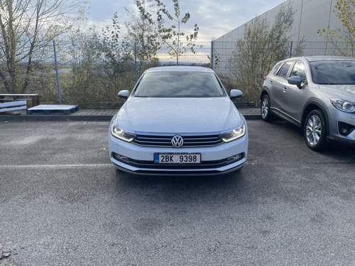

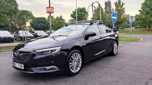

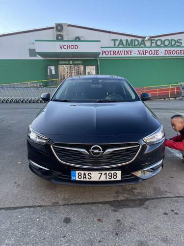

Hallo zusammen.
Da ich kein Deutscher bin, ist die Sprache an vielen Stellen etwas schwer zu verstehen. Ich hoffe, dass mir das jeder verzeihen wird.
Ich bin Besitzer eines VW CC und B7. Ende November habe ich mich für zwei Autos als Ersatz für den CC entschieden: Passat B8 und Insignia B. Als ich mir beide Autos angesehen habe, war ich vom Insignia sehr beeindruckt. Preis sowie Fahrverhalten mit vielen Sicherheitsfeatures, die ich mir wirklich wünsche. Der Passat sieht von außen gut aus, aber der Innenraum ist zu alt (der Innenraum unterscheidet sich kaum vom CC).
Beide Autos sind 2018 und haben 190.000 KM, natürlich wird der Preis des Passat etwas höher sein, sodass der Insignia in meinem Herzen eine Chance auf den Sieg hat. (Vor 5 Jahren hatte ich einen Opel Vectra C GTS 2003, das Auto war wie ein Panzer, überhaupt keine Probleme. Mein Eindruck von Opel ist also immer noch der gleiche)
Heute bin ich hierher gekommen, um alle nach ihrer Meinung zu fragen. Wessen Abzeichen gibt es schon seit über 200.000 Jahren und hat so viele Probleme? Der Vorbesitzer meines Autos hat es sehr sorgfältig gepflegt, sodass das Auto wie neu ist und einwandfrei funktioniert.
Es handelt sich um einen 2,0-Liter-Dieselmotor mit 125 PS und Automatikgetriebe. Nachdem ich es ein paar Tage lang ausprobiert habe, kann ich mich nicht beschweren, es hat meine Erwartungen übertroffen und das zu einem tollen Preis.
Ich hoffe, meine Wahl war richtig, denn auch in Tschechien sind Passats sehr zuverlässig.
P/S:Ich meine, gibt es größere Probleme, nachdem das Auto 200.000 km erreicht hat?
Vielen Dank für alle Kommentare.

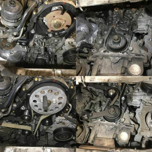

Wenn der B8 ein Benziner ist so hat der 1,8er und 2,0er TSI (EA888) auch
immer noch eine Steuerkette
die im B7 auch unrühmlich ab 100,000 km versagt hatte und sehr zu hören war!
die 1,4TFSI im B8 haben wieder einen Zahnriemen bekommen und
haben nicht mehr das Reihenweise versagen der 1,4TFSI im B7 mit der Steuerkette!

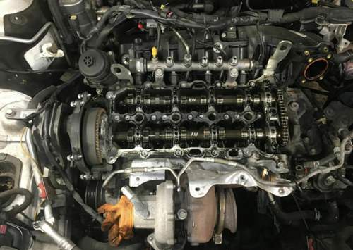

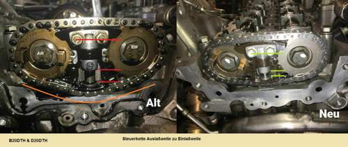

bei den 2.0 Diesel im Insi B kommen zu den oben genannten typischen Dieselproblemen,
noch Probleme mit der kleinen Steuerkette hinzu,
die beide Nockenwellen verbindet!
die Fahrzeuge erreichen jetzt ein Alter wo diese Steuerketten unbedingt ersetzt werden muß!
der Steuerkettensatz kostet viel mehr Arbeitszeit wie es das Material kostet!
https://www.myparto.com/de/i27580/opel-steuerketten-95527799
