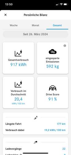

Nun gibt es auch von mir erste Werte
Die Prognose von 25 kwh/100km bei unserem Fahrprofil (überwiegend Stadt und regelmäßig 50-100km Autobahn) war ziemlich gut, aktuell stehen wir bei 24,9 Kwh bei ziemlich gemäßigtem Fahrstil - langfristig erwarte ich also eher Werte richtung 26 Kwh.
Dennoch ist mir ein Rätsel, wie er bei dem Verbrauch bei 97% Akku auf prognostizierte 510Km Reichweite kommt 😁 Ist vielleicht etwas verwirrt von dem Morgens Berg runter ins Tal und abends Berg rauf?
Naja insgesamt geht das in Ordnung, auch wenn der Verbrauch jetzt nicht der Burner ist. War aber beim Verbrenner auch schon so, von daher...
So nun hat das Auto seine ersten 3000 Kilometer hinter sich und der Verbrauch hat sich langfristig irgendwo zwischen 21 und 22 kw/h eingependelt. Verbrauch hat mich also wirklich positiv überrascht, gerade auf 21 Zoll Felgen und sehr bergigem Fahrprofil.
Nun hatten wir hier ein paar Tage winterliche Bedingungen, und man merkt gleich dass das Auto kämpfen muss - Verbrauch ging da auch schon gut in die Höhe, würde circa 20% schätzen anhand der Reichweitenveränderung. Ich beobachte das mal etwas, gerade wenn die 2 Zoll kleineren Winterfelgen aufs Auto kommen. Mal gespannt was so die realistische Winterreichweite ist, auch wenn es bei einem Kurz/Mittelstreckenprofil eigentlich auch egal ist
