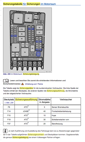

Ein Bekannter von mir zieht im A4 immer die Sicherung der Benzinpumpe heraus
Kennt jemand die Steckplatznummer?
Sicherungstabelle Motorraum
