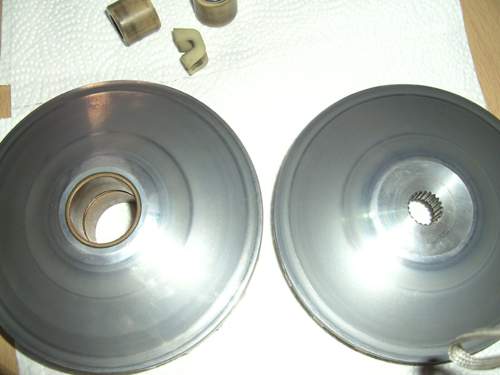

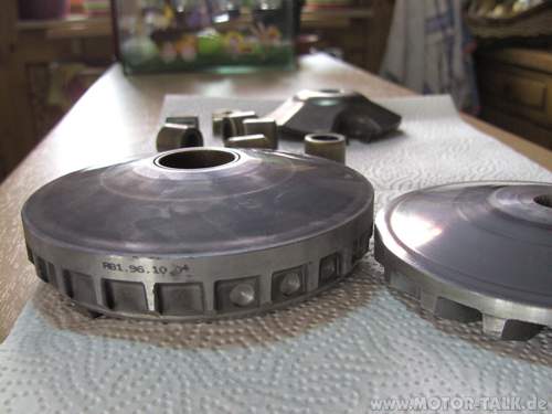

Ich habe  heute mal schnell die Vario ausgebaut und den Steigtest gemacht.
Erst einmal ein paar Bilder zum Ansehen!
Beide-varioscheiben-1
Beide-varioscheiben
Bewegliche-scheibe
+12
So, nachdem ich erst mal die Bilder eingestellt habe nun der ganze Sinn des Werkes.
Da ich den Antriebsriemen vor rund 1.000  Kilometer gewechselt habe, wollte ich sehen, was sich mit dem neuen Riemen abspielt hat und wie hoch dieser die Varioscheiben aufsteigt. Dazu habe ich an der beweglichen Varioscheibe eine Edding-Markierung angebracht und den Motor bis 8.400 U/min. laufen lassen. Auf dem Bild ist zu sehen, dass der Riemen etwas über die Randabflachung der Scheibe aufgestiegen ist. Der Abstand zum Rand beträgt nach Messung 4,32 mm.

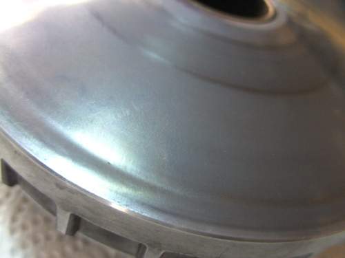

Damit die Sache auch optimal wird, habe ich alle Teile zuvor genau geprüft. Bemerkenswert ist, dass die SYM-Rollen nach über 30.500 KM noch ganz rund (Rolltest und optische Prüfung) sind.
Die beiden Varioscheiben sind in ihren Steigungen glatt und eben, nur am Beginn und Ende der Steigung sind Laufrillen zu erkennen.
Die Laufbahnen der Rollen und die Rampplatte haben zwar Laufspuren, welche aber noch vernachlässigbar sind. Die Gleiter für die Rampplatte haben einen Spiel von ca. 1/2 mm - leider weis ich nicht wie dies bei neuen aussehen würde. Damit zum Prüfzweck alles wunderbar läuft habe ich die Rollen, die Rollbahnen, die Gleiter und Gleiterführungen ganz dünn mit Siliconöl benetzt. Im Normalen laufen die Teile ohne Schmierung!
Nach Montage folgte nun eine Testfahrt.
An der Übersetzung hat sich etwas in Richtung Topspeed geändert. Wahrscheinlich gleiten die Rollen durch das Siliconöl leichter und schieben somit die Varioscheiben weiter zusammen.
Leider hatte ich nicht genügend Spielraum auf der Teststrecke um ganz an die Topspeed zu kommen, doch bei 8.400 U/min. hatte ich glatte 130 km/h auf dem Tacho (zuvor nur 132 km/h bei 8.900 U/min.) was hochgerechnet bei 8.900 U/min. so um die Tacho 138 km/h sein müßten. Also durch diese einfache Maßnahme haben die Rollen ein leichteres gehabt die Scheibe zu verstellen und somit die Topspeed um ca. 6 km/h zu erhöhen.
Vermutlich wird der Effekt wieder verschwinden wenn das Siliconöl an Wirkung verloren hat.
Wenn das so ist, dann wären vielleicht die Dr.Pulley Rollen doch der Schlüssel um alles wieder in ein besseres Lot bzw. die Topspeed wieder in die Nähe des ursprünglichen Limit zu bringen!

Aber eins ist sicher: Dr. Pulley Rollen sind nach 30.000 Kilometern nicht so schön rund. 😁
Deine exquisite Bilderserie hat auch gezeigt, dass der Riemen in Originalbreite bei komplett aneinander gestossenen Riemenhälften nicht über den Rand steigen wird. Der schmälere Dayco Riemen kann es messtechnisch (und mit dem Eddingtest nachgewiesen) nicht mal bis zur Kante schaffen.

Schöne Dokumentation. Auf dem ersten Foto ist zu sehen, dass die beiden Keilscheiben auf den Laufflächen doch schon recht eingelaufen sind. Mache mal den Lichtspalttest. Ich würde sagen, dass die Abnutzung der Keilscheiben eben auch Einfluss hat, auf das veränderte bzw. verschlechterte Verhältnis von Drehzahl und V-Max. Vielleicht solltest du dir außer den Pulleys auch zwei neue Keilscheiben gönnen. Denn besser werden die alten Keilscheiben ja auch mit neuem Riemen nicht mehr. Mit Gleitbuchse kostet das ganze bei EasyParts etwa 121 EUR inkl. Versand und du hast wieder viele Km Ruhe.
Gruss Sympat
