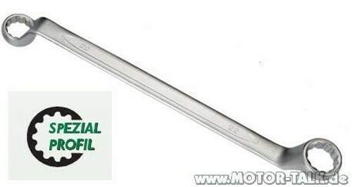

Hallo Leute,
wie schon angekündigt werde ich nächsten Monat mein ausgetrolltes Fahrwerk gegen ein H&R 30/30 Cup Kit tauschen (danke nochmal für die vielen Beispielbilder und Anregungen).
Gründe für 30/30 waren, dass mir 60/40 zwar optisch gefällt, jedoch das "Springen" in Kurven wegen dem zu geringen Federweg nicht zusagt. Ob es wirklich an der Tieferlegung lag, oder an den ausgelutschten Dämpfern kann ich jetzt nicht sicher sagen. Ich meine aber, dass zu viel Tieferlegung die Sportlichkeit wieder herabsetzt.
Da ich schon den RS4 Stabi ab Werk verbaut habe, werde ich auch kein Eibach Antiroll Kit o.ä. Stabikit verbauen. Von einer Domstrebe sehe ich auch erst mal ab, da ich Berichte gelesen habe, dass die Hinterachse dadurch an Stabilität verliert.
Einige "Altteile" müssen für den Fahrwerksumbau vom Original übernommen werden. Da ich nicht weis in welchem Zustand sich diese befinden, werde ich alle austauschen, also folgende Teile:
VA:
-Dämpferlager
-Zusatzfeder
-Schutzhülle
-Schutzkappe
HA:
-Schaumstoffdichtung
-Zusatzfeder
-Faltenbalg
-Schutzkappe
Habt ihr noch Anregungen, bzw. Tipps für kritische Arbeitsschritte bei denen Probleme auftreten könnten oder bei denen die Montage etwas problematischer ist? Bspw um die Mutter der Kolbenstange auszuschrauben - reicht da ein normaler Maulschlüssel?
Auf was sollte ich besonders achten, damit ich keine bösen Überraschungen bekomme?
Werde die Arbeitsschritte bestmöglich dokumentieren und für euch ein FAQ erstellen.
Vielen Dank,
Korti

Schlagschrauber ist nicht zu empfehlen da kann der Dämpfer Schaden nehmen. Hab damals das Spezialwerkzeug genommen da mein Schwiegervater beim🙂 arbeitet und mir das Werkzeug mitgebracht hat geht ohne bestimmt auch.
Warum soll der Dämpfer denn davon schaden nehmen, das man die schraube nicht mit 1000 NM anzieht ist jawohl klar! Ich hab schon genug fahrwerke in meiner werkstatt gewechselt und jedes mit dem schlagschrauber gemacht! Selbst in der lehre haben wir das so gemacht!
Kann ja jeder machen wie er will. Ich hab damals gelernt, dass wenn sich durch den Schlagschrauber die Kolbenstange des Dämpfers mitdreht die Ventile im Dämpfer Schaden nehmen können.
Soo, ich bin gestern Abend mit allem fertig geworden.
Die vorderen Dämpfer habe ich dann doch noch mit dem Ringschlüssel auf biegen und brechen aufbekommen. Zum zuschrauben hab ich ein Spezialwerkzeug bei meinem Vater gefunden das zufällig gepasst hat 😁 (Glück)
-Das mit dem Anschweißen ist auch eine sehr gute Idee gewesen Kuki^^
Also für die vorderen habe ich lediglich neue Domlager gekauft wobei die alten immernoch 1A ausschauen.
Für die hinteren hab ich neue Zusatzpuffer, neue Schrauben und neue Manschetten gekauft.
Die Ersatzteile haben mir zusätzlich zum Fahrwerk 150€ gekostet! Danke Audi!!! 🙂😠

moin moin! wenn die staubkappen und anschlagpuffer io sind würde ich sie drin lassen und wenn ni kosten die auch ni viel! zu beachten ist das du vorn die oberen querlenker nochmal losschrauben musst und sie in neuer position der neuen fahrwerkstiefe angepasst wieder festmachst sonst reißen dir die gummibuchsen bei zeiten weg! bei den unteren lenkern ist das sicher auch zu empfehlen! und hinten ganz genau auf das federbein achten, da der gummibolzen unten und die verschraubung in der karosserie oben in einem bestimmten winkel zueinander stehen! also das alte bein ausbauen und mit einem lackstift oder so die stellung möglichst genau markieren! ansonsten baust du das bein ein und es passt unten nicht in die hinterachse weils verdreht ist!
mfg CC
