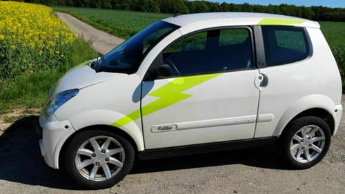

Ich kann das mit dem Kurzstreckenfahren gut nachvollziehen, fahre jeden Tag 4 km auf die Arbeit. Theoretisch könnte man das auch noch laufen, oder mit dem Rad fahren... allerdings ist das mit Schichtarbeit im Dunkeln oder extremer Hitze, Kälte, Regen, Schnee nicht so toll. Außerdem hab ich keine Lust noch früher als 5 Uhr aufzustehen nur um rechtzeitig auf der Arbeit anzukommen. Und um die Uhrzeit fährt auf dem Land auch kein Bus. Des öfteren mach ich auf dem Heimweg einen kleinen Umweg und geh dann noch kurz einkaufen oder geb noch ein Paket in den Versand.
Hab aus dem Grund vor zwei Jahren einen Aixam Mega E-City gebraucht gekauft. Wer das Teil nicht kennt:
Das ist ein kleines Elektroauto auf Mopedautobasis. Technik ähnlich wie beim Renault Twizy.
Am Anfang dachte ich mir:
Perfekt das Teil ist ideal für die Strecke und umweltbewusst ist es auch...
Pustekuchen - ständig ist etwas anderes dran kaputt (aktuell der Motorcontroller) und der Kübel steht die meiste Zeit.
Energieverbrauch wird oftmals mit 50Cent beworben was aber eine Lüge ist!
Kurze Rechnung: Der Motor hat 8 KW/h = 13,5 KW/100km + 20 % Ladegerätverlust + 5 % Batterieladeverlust = 17KW/100km
17 KW * 28 Cent = 4,76 € Stromkosten + ca. 8 €/100km Batterieverschleiß = 12,76€/100km. Alles andere noch nicht eingerechnet..
Das ist bei den meisten Elktroautos so, aber das wird schön verschwiegen. Geschönt sind die Werte dort ohnehin genauso!
Da ist ein Verbrenner günstiger und angesichts der Batterieherstellung und Entsorgung sogar umweltfreundlicher.
Fahrradfahren - ja es gibt so Hardcorebiker die auch noch bei 50cm Neuschnee fahren, dazu gehören allerdings ganz wenige. Ich sicher auch nicht.
