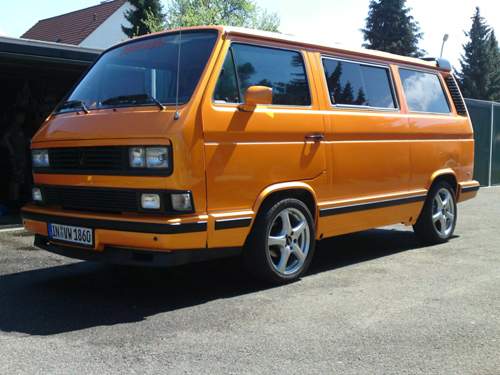

kann mir jemand den in etwa zu erwartenden Kostenaufwand sagen was bei der Umrüstung von 95 PS MV auf Audi 5 Zyl. zu erwarten ist und wie aufwändig der Umbau ist ? Nen Audi 100 Bj.89 mit 5 Zyl. würde ich für ca. 300 Euro bekommen und Schraubtechnisch wäre ich auch nicht unbegabt. Bei meinem T3 ist der Auspuff komplett hinüber incl. Kat. Kosten ca.1500-1800 Euro und der Motor hat auch schon 195000 km runter. Entweder ich schlachte den Bus oder ich rüste ihn um. Von der Basis ist er zu schade zum schlachten.

Das ich den Auspuff nicht wechsle heisst entweder 5Zyl. oder schlachten. Zum verkaufen rentiert sich nicht. Wollte ihn eh vor kurzen verkaufen. 2500.- hätt ich noch bekommen, aber da mein neuer (gebrauchter) nicht funktioniert und der freundliche Volvopartner in Ingolstadt nichts machen will hatte ich den Verkauf in letzter Minute gestoppt. Vielleicht wars ja ein Wink des Schicksals? So werd und will ich ihn jedenfalls nicht verkaufen. Wer kauft schon ein Auto wo er als erstes mal 1500.-Euro investieren muss. Die 5Zyl. Idee gefällt mir jedenfalls immer besser. Mit ein bischen Schweissen hält der Auspuff locker noch 3 Monate aber bevor ich mich da dran mach möchte ich halt noch sämtliche nötigen Infos sammeln. Kosten, Arbeitsaufwand, Bezugsquellen usw.

Ha, verkaufen wär schön blöd. Der sieht top aus.
Hast ne Preisvorstellung für den MV?
Wo wohnst du denn?
