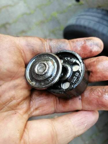

Aber ich bin geteilter Meinung das in Freie Werkstätte viel pfusch getrieben wird ....habe selbst immer erlebt das beide Seiten Gibt. (hier eine Schlechte Seite die ich vor kurzem erlebt habe in Bilder, leider)
Aber Natürlich darf man die nicht über einen Kamm scheren...wie immer es gibt perlen aber auch viel mist dabei.

Dsb-getriebe
Plaetchen gehoert nicht bei eine fachger
Dsb-getriebe-ausruecklager-mit-plaetchen
