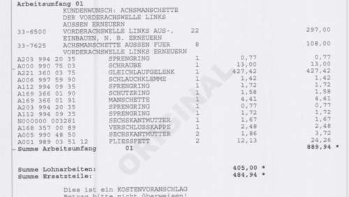

@Blauadler schrieb am 6. November 2022 um 10:38:58 Uhr:
….die Achsmanschette vorne Fahrerseite ist undicht.
Ein Austausch ist erforderlich.
Eine neue Manschette kostet nur so um die 30 Euro.
Aber es muss wohl die Achse ausgebaut werden usw.
Gesamtkosten 1100,000 Euro.
Oha??????
Gehen die jetzt alle 4 vier undicht und kaputt?
Sonst ist alles ok, MKL geht wie gehabt an, und auch wieder aus??

….hier der Kostenvoranschlag

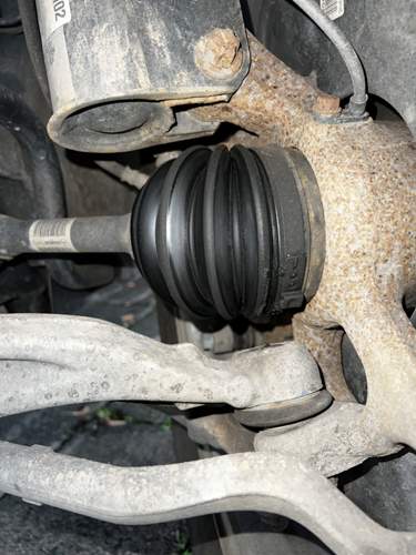

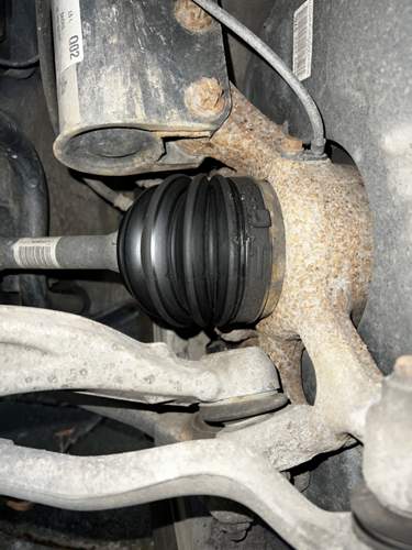

und Bilder von der Manschette,
Kostenvoranschlag
Manschette 1
Manschette 2
also laut Teilekatalog ist der Reparatursatz ersetzt in all diese Teile inclusive des Gelenkes.
Somit benötigt man die Teile auf alle Fälle.
Chris
……da geht ein Teil von 5,00 Euro kaputt, und es entstehen Rep.Kosten von 1100.00 Euro.
Warum das Gleichlaufgelenk mit erneuert wird, konnte ich noch nicht in Erfahrung bringen. Ich gehe davon aus, dass der Riss noch gering ist, und das das Fett noch nicht komplett ausgetreten ist, sonst wären die umliegenden Teile doch auch versieft.
Wenn kein Fett mehr in der Manschette wäre, könnte das Gelenk auch Betroffene sein.

Woher will man denn wissen, dass das Gleichlaufgelenk defekt ist ? Gibt es da ein Schadensbild, oder hat das jemand auseinandergebaut ? Macht das Gelenk Geräusche ?
Wenn es auf dem KVA steht, muss es ja einen Grund geben.
Falls nein, Halsabschneider und Werkstatt wechseln...
Chris
Habe eben mal für unseren GLK 250 4-Matic im EPC nachgesehen.
Da gibt es nur eine einzige Teilnummer A204 330 05 85 als Reparatursatz für die äußere Manschette und die beinhaltet bereits das Gleichlaufgelenk wie von Dir angegeben.
Die Preise in meinem EPC sind zwar veraltet, aber der Preis für den kompletten Rep.-Satz inkl. Gelenk lag mal bei 215,25 EUR zzgl. MwSt.
Kann ja nicht angehen, dass jetzt alleine das Gelenk doppelt so teuer sein soll wie der komplette Rep.-Satz ... ???

Ich sehe das wie firebirder mit dem Reparaturvorgang. Bisher ist auch kein ausgetretenes Fett zu sehen ! Warum soll das komplette Gelenk gewechselt werden ? Kann man sicher machen, muss man aber nicht.

du musst in ne freie wenn du es günstiger willst. ggf. kannst mit denen auch absprechen das gelenk aus dem zubehör zu kaufen oder selber mitzubringen sofern es getauscht werden muss.
mercedes arbeit nach vorschrift. die geben den kundenwunsch ins ASRA ein und das führt die arbeitsschritte nebst arbeitswerten (arbeitszeit) auf. aus dem EPC kommen die bnötigen originalteile dazu. die arbeiten das stumpf nach vorgabe ab und mercedes gibt offensichtlich vor bei manschetten tausch, alles tauschen.

Bin völlig bei Dir ! Allerdings sehe ich immer noch kein ausgetretenes Fett ! Nicht nach oben und nicht nach unten.

Ja, ich würde auch nur die Manschette ersetzen.
Wenn man kein ausgetretenes Fett sehen kann, heißt es lange noch nicht, dass kein Schmutz eingetreten sein kann. Nur mal zur Theorie. Ich glaube auch nicht wirklich an eingetretenen Schmutz. Allerdings sind es die Vorgaben bei MB, wenn 100% Garantie haben möchte.
vielen Dank für die Tips, Hinweise, Einschätzungen und Bemerkungen.
Nächste Woche habe ich einen Termin bei einer KFZ Werkstatt, deren Einschätzung ist, aufgrund des Schadensbildes,Manschette ersetzen, wird mit allem drum und dran so um die 150.00 - 200,00 € sein.
