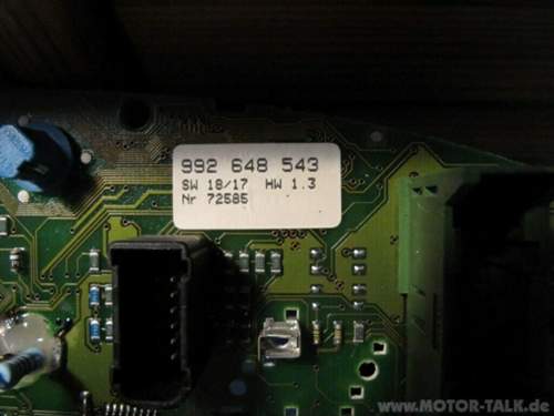

Ich kenne die In0-Meldung vom KI für alle älteren Firmwares. Wird aber nur bei Zündung an angezeigt. Sobald man den Motor startet, geht die Meldung weg und der Tageskilometerzähler erscheint.
Interessant ist die Softwareversion auf dem KI. Diese steht auf einem Aufkleber auf der Platine. Und da hatte ich bei meinen bisherigen Beobachtungen die In0-Meldung nur bei älteren KI's bis ca. EZ Ende 1995, also SW 18/17.

In.0 zeigen nur einige ältere Firmwares der A6 Kombiinstrumente, z. B. SW 18/17. Die neueren Softwares 24/22 zeigen kein In.0 mehr, sondern nur noch In1, In2 und OEL.
In.0 heißt ganz einfach, dass keine Inspektion fällig ist.
Dass ihr das bisher nicht hattet, ist vermutlich dadurch begründet, dass es euch vorher noch nicht aufgefallen ist. 😉
Interessant wäre es jetzt zu wissen, welche EZ eure Audis haben, bei denen In.0 angezeigt wird. Gegen Ende 1995 gab es die neueren Firmwares, bis dahin wurde In.0 angezeigt.
Anpassung von In.1, In.2 und OEL erfolgt in den Kanälen 5,6,7,8 des Schalttafeleinsatzes (Adresse 17).
