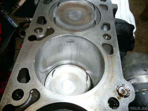

kommt drauf an, wie weit die Zylinderlaufbahn durch das Ventil beschädigt wurde. Manchmal ist das zu tief, um mit Übermaßbohrungen auszukommen (siehe z. B. Foto)
