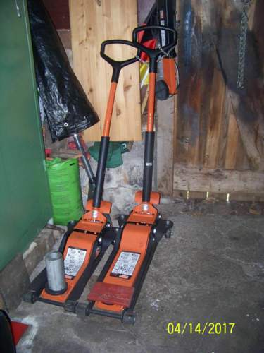

Bahco
Einmal der 2 Tonner (der kurze)
Einmal der 1,5 t. Beide angekettet wegen neidischer ....
