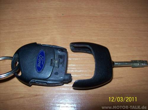

Da dieser Thread einer der neusten ist, erweitere ich den mit meinem Problem.
Ich habe auch ein Problem mit meinem Autoschlüssel, bzw. Fernbedienung.
Also ich brauche eine neue Fernbedienung für meinen Schlüssel, da der Mikroschalter für Absperren defekt ist. Den Schalter kann man wenn überhaupt sehr schwer reparieren.

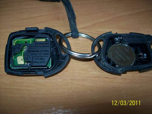

Mein Schlüssel ist mit dem Glaskolben, mit der folgenden Nummer: 98AG15K601AC 725 (siehe Anhang) und das Auto ist Bj.2001.

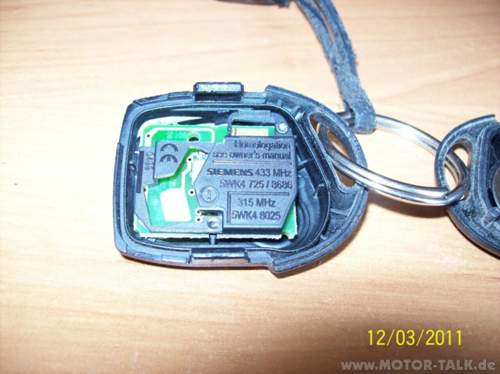

Ich plane meinen alten "Schlüsselkopf" sowie die Hälfte der FB wo die Batterie und Glaskolben sind (Bild 3 - rechts), weiter zu verwenden, und von der neuen FB nur andere Hälfte (siehe Bild 3 - links) zu nehmen.
Kann das so funktionieren? Wo kann ich eine neue passende Fernbedingung kostengünstig kaufen?

Auf Bild eins sind folgende Teile:
Links die FFB, rechts der mechanische Schlüssel.
In der Elektronik ist die FFB, und der Transponder der Wegfahrsperre.
Also, neues Elektronikteil, Transponder wechseln, alten Schlüssel.
FFB muss dann neu angelernt werden. Kann man aber mittels Focus selbst machen. (ebenso, wie die WFS anlernen. Ist allerdings auf maximal 7 Versuche begrenzt )

Nun es bleibt noch eine Frage und zwar, wo kann ich neues Elektronikteil kaufen und was kostet es?
Das mit FFB anlernen ist mir klar, habe schon paar Mal gemacht, aber wie man das mit WFS macht weiß ich nicht.
Ist es überhaupt notwendig, da der alte Transponder verwendet wird? Falls notwendig, wie macht man das?
Wenn Du den alten Transponder in den neuen Schlüssel implantierst, brauchst Du Ihn auch nicht neu anlernen. Er ist ja programmiert !
Zum WFS proggen, braucht man zwei original Schlüssel vom betreffenden Focus (funktionierende Schlüssel )
1. Schlüssel ins Zündschloss, auf Stellung II (Zündung an) drehen, warten, bis LED über der Uhr erlischt. Schlüssel abziehen !
2. Schlüssel ins Zündschloss, auf Stellung II (Zündung an) drehen, warten, bis LED über der Uhr erlischt. Schlüssel abziehen !
Dritten Schlüssel, halt Den, mit neuem Transponder, der programmiert werden soll, ins Zündschloss, ebenfalls auf Stellung II (Zündung an) drehen, warten, bis LED über der Uhr erlischt. Focus starten !
Wenn alles geklappt hat, dann ist der neue Transponder (oder auch ein Alter mit anderer Programmierung, auf den Focus programmiert)
Wenn es nicht funktioniert, mindestens 15 Minuten warten, dann noch mal von Vorne.
