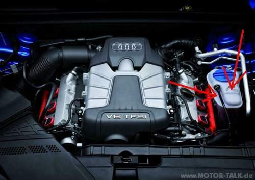

Ich habe beim Wischwasser nachkippen einen Behälter mit rosa Flüssigkeit entdeckt, der unter MIN steht (siehe Bild). Komischer Weise habe ich keine Meldung bekommen, dass irgendwas nicht voll genug sein sollte.
Also was ist das für ne Flüssigkeit und warum ist die bei etwa 4000km unter MIN? ... und warum wird mir das nicht gemeldet???

.... sorry! Pfeile vergessen! HIER nochmal das richtige Bild:
S5-cabriolet-motor
Das ist der Kühlwasser-Ausgleichsbehälter.
Es muss nicht unbedingt schlimm sein, wenn dieser etwas unter MIN steht. War bei mir auch so, wurde einfach nachgefüllt.

Steht im Handbuch das es nachgefuellt werden soll?
Erstens dehnt sich das Wasser aus wenn es warm wird und die Normtemperatur erreicht und zweitens steht der Behaelter moeglicherweise unter Druck weshalb der Min-Wert evtl. nicht erreicht ist ohne auf ein Problem hinzudeuten.
Diese Infos gehoeren bei der Serviceabteilung von Werkstaetten eigentlich zum Service 😉
Wie gut, das mein Handbuch mal wieder neben dem Rechner liegt. 😛
Dort steht:
"Wenn der Kühlmittelstand unter die Markierung MIN gesunken ist, füllen Sie Kühlmittel nach.
Der Kühlmittelstand muss bei kaltem Motor zwischen Den Markierungen MIN und MAX liegen.
Bei warmen Motor kann er auch etwas über MAX liegen."
Das Nachfüllen ist auch detailliert beschrieben.
Weiter unten steht:
"Ein Kühlmittelverlust lässt in erster Linie auf Undichtigkeiten schließen.
Fahren Sie unverzüglich zu einem Fachbetrieb und lassen Sie das Kühlsystem prüfen."
Find ich etwas überzogen.
Würde erst mal auffüllen und im Auge behalten.
Noch Fragen? 😉

Mal sehen, wie lange die Wasserpumpe noch hält... 😉
Yup! Bei mir wurde es auch kurz bevor es die WAPU zerissen hat weniger - wollte es auch erst mal im Auge behalten 😁

@TE: du wirst bald Deine Mobilitätsgarantie brauchen... speicher schon mal die Nummer des Audi-Notdienstes in Dein Handy ein. Und Audi wird dir einreden, dass du der einzige V6K mit WAPU-Schaden bist... und deine jetzt noch schwarze WAPU wird danach silber sein 😎
0800-AUDIHILFE
sollte man wenn das mittel unter min bei kalten motor ist nicht schon in die werkstatt und das prüfen lassen?
