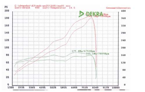

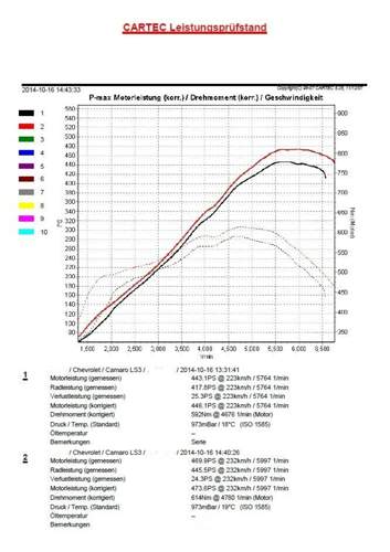

Moderne Amis können, müssen aber nicht! hochtourig fahren, weil das Drehmoment eben schon unten anliegt. Das ist der Unterschied zum europ./asiatischen übertunten Zeugs, welches Leistung nur aus Drehzahlen holt.
Hier mal einen Dyno von meinem Camaro und vom Civic TypeR (einmal mit und einmal ohne Klimaanlage, nur Radleistung)
Der Camaro hat Dank Torque Management einen buckeligen Verlauf. Um richtig vorwärts zu kommen braucht er ebenfalls Drehzahl. Aber das kennt man ja aus den Civic Zeiten. ;)
Ep3-dyno
Camaro-ls3-dyno
