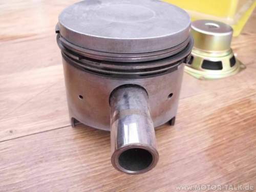

Erinnere mich an eine "Reparatur" eines T2 1,6 50 Ps Motors (Luftgekühlter Käfermotor) Den hatten wir vor einem Häuserblock auf dem Parkplatz ausgebaut, zerlegt und einen Kolben/Zylinder gewechselt. Leider hatte ich ihn (zu viel des Gerstensaftes, der bei solchen "Reparaturen" in Strömen, lief :D) verkehrt eingebaut. Der klapperte im Leerlauf. (das der Kolbenbolzen außermittig gelagert ist, wurde ja erwähnt) Da hätte der Pfeil (rechts bei dem B 112 schwach zu erkennen) in Richtung Schwungscheibe gesetzt werden müssen. Der Motor lief auch(trotz verkehrten Kolben) über 60.000. Hätte man am Wochenende darauf ändern können, (Motor raus, zerlegen, Kolben umdrehen) der Besitzer wollt es aber nicht. War auch besser so :eek:
th
1-kolben-as-motor
2-kolbenbolzen
