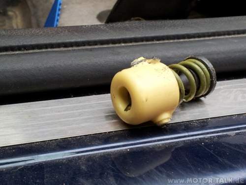

Habe gestern die Erfahrung machen müssen, dass mir unser FoFo mehr gibt als zu erwarten war; beim Kuppeln fiel unten angehangenes Teil auf dem linken Fuß ... es stammt wohl aus dem darüberliegenden "Raum"(Pedalerie/Amaturenbereich). Es sieht wie ein Abstandshalter aus, durch den Teller (umfettet) lässt sich vermuten; hier soll wohl etwas sich axial drehendes mit ein wenig Druck (wegen der Feder) in Position gehalten werden.
Kann ich zumindest bis zum demnächst anberaumten Werkstattbesuch weiterfahren?
danke für eure Hilfe/Einschätzung.

sicher das das vom auto is und nich das beissspielzeug von deinem hund??😁
ne ernst bei seite, 😁
kann das diese sagenumwogene kupplungsfeder sein die gerne mal wegbricht ??
hab da iwo schonmal was von gelesen hier,bin mir aber nich sicher
... ja, sieht nach der Kupplungsfeder aus. Ist ziemlich schwer zu verbauen, das solltes du einer Werkstatt überlassen
danke erstmal, fahre nun zum FFH, da hier die werkstattkosten auch "explodieren" können (wenn an der pedalerie was gemacht werden "muß"😉, bin ich mal gespannt was die sagen ... werds posten wenn es was neues gibt
Das ist die Druckfeder des Kupplungspedals und muß mit einem Werkzeug im Schraubstock vorgespannt werden.
Im ETis gibt es da eine Anleitung mit einer Annimation zur Montage ( bewegte Bilder ) TSI 09/2006
Da es bestimmt einen Grund für den Ausfall gibt und das Neuteil vorgefettet ist sollte es erneuert werden.
Werkzeug: 1463596
Feder, Pedalkraftreduzierung: 1463612
hab gleich noch andere anstehende sachen machen lassen- wenn ich diese abziehe hat mich das verbauen einer neuen Feder
102€ Arbeitslohn, 1,2 Einheiten
5,81 (Satz Federn, FD1463612)
31,03 (Satz Befestigungsteile FD4387370)
= 138,84€
ist das ok? Meinte mal etwas von 0,4 Einheiten gelesen zu haben ... ???
