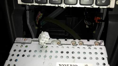

Ich habe im ausgebauten Zustand einen 4 poligen Stecker hinter dem Klimabedienteil baumeln sehen und würde gerne wissen, wofür dieser ist. Weiß doch hier bestimmt jemand.

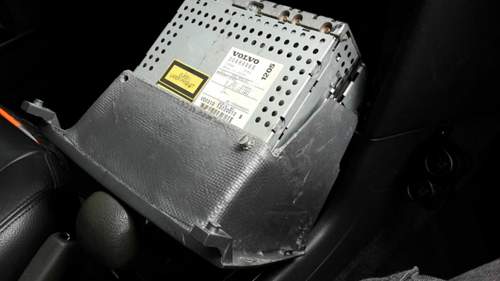

Ich dachte immer, meine Mittelkonsole sei so, wie sie ist und war der Meinung, irgendwann sei der Bordcomputer nachgerüstet worden und deswegen klebt die Bedienung da einfach so dran. Heute habe ich bemerkt, dass die gesamte Verkleidung, in der das Radio befestigt ist, bearbeitet wurde. Es wurde geharzt und ordentlich geklebt. Anbei ein paar Bilder.
Mir geht es jetzt erstmal darum, um was für einen Stecker es sich handelt. Eine neue Verkleidung habe ich bereits in der Bucht gefunden und auch bestellt.
Guckt euch die Bilder an, ihr werdet erkennen, was ich meine.

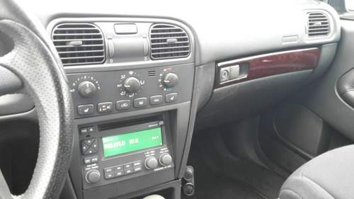

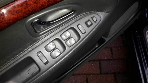

Deine Schalter in der Tür sind original. So sieht es bei mir auch aus. Diesen Stecker in der Mittelkonsole kenne ich auch nicht. Aber er müsste ja zu einem Schalter in der Konsole gehören. Bei den Fotos von Orlando sieht man einen Schalter links neben dem Bordcomputerknopf. Das Symbol darauf kann ich nicht interpretieren. Bei mir sind das links und rechts nur Blindstopfen. Wenn bei dir alles funktioniert, ist dieser Stecker halt im Kabelbaum und völlig unrelevant.

Hi. Danke, ich habe bereits die entsprechenden Adapter zum Anschluss eines Radios per ISO-Anschluss besorgt. Vielleicht könntest du den Plan doch mal posten, ist mit Sicherheit für viele andere User auch interessant. Nochmal zum Schalter: der besagte Stecker gehört definitiv zum Schalter zur Deaktivierung der Innenraumüberwachung. Das ist auch der Schalter, der auf Orlandos Bildern zu sehen ist. Weiß jemand, wie man seine Alarmanlage testen kann, oder wie man erkennen kann, ob überhaupt eine vorhanden ist? Wo im Fahrzeug befinden sich die Ultraschallsensoren, falls vorhanden?

Es gab verschiedene Schalter je nach Baujahr. Könnte sehr wohl der Stecker für die elektr. Kindersicherung sein. Es gab Fahrzeuge, bei denen der Kabelbaum entsprechend vorbereitet war, jedoch keine Stellmotoren in den Hintertüren verbaut. Insofern mag es also sein, dass der Stecker seit Werksauslieferung ohne Funktion dort war und gar nicht der Verwüstung in der Mittelkonsole zum Opfer gefallen ist.
Sag doch mal, welche Kabelfarben da an den Stecker gehen. Und welches MJ hat der kleine Elch?
@JanV40 schrieb am 17. August 2015 um 10:04:29 Uhr:
Wenn du das Bild vom Tobi vom Stecker mit meinem Bild von der Kupplung des Schalters vergleichst, wirst du sehen dass es zusammen passt und es nichts mit dem Schalter für die Kindersicherung zu tun hat.
