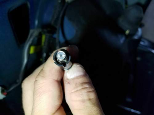

Hallo zusammen, mit der sufu bin ich nicht schlau geworden. Bei meinen 2004er V40 ist der Gummi an der Dachantenne hin. Ich wollte die jetzt gleich mit einer ersetzen, die auch dab hat. Bevor ich den Himmel abmache, wollte ich gleich die richtigen Adapter besorgen. Kann mir jemand sagen, mit welchem Stecker das normale Radio Kabel angeschlossen ist?

Habe bei Volvopartswebstore jetzt ein Bild gefunden. Könnte es ein fakra Stecker sein? Allerdings ist er rund und schwarz, und nicht eckig und farbig wie ich fakra eigentlich kenne.

Moin an alle und vielen Dank für die Information. Leider stehe ich, was den Steckertyp der Antenne betrifft, immer noch auf dem Schlauch. Wie gesagt, ich würde gerne gut vorbereitet in die Aktion Himmel starten, und nicht den Himmel schon öffnen, nur um nachzusehen, was das für ein Stecker ist.

Hilft dir jetzt zwar nicht direkt, aber in S40 Phase I wurde an der Antenne hinten RAKU II als Antennenstecker verbaut.
