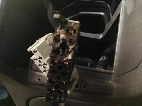

Moin,
was für ein Baujahr ist der Elch ? Bei den Ersten wurde das Licht direkt über den Lichtschalter geschaltet , Ergebnis siehe Bild :-( bei späteren über das sogenannte CEM .
Standlicht & Fernlicht funktionieren ?
Stecker-lichtschalter3
Stecker-lichtschalter2
Es könnte das Kabel im Kabelbaum verganmelt sein , oder dein Lichtschalter hat ein Problem. Es gibt auch Fahrzeuge ab Bj. ??? Da wird das Licht über Relais gesteuert , das könnte dann auch ,,hängen,, und bei unseren VOLVOS wird die Masse geschaltet, Du solltest also 3 Kabel mit 12Volt Spannung haben .
