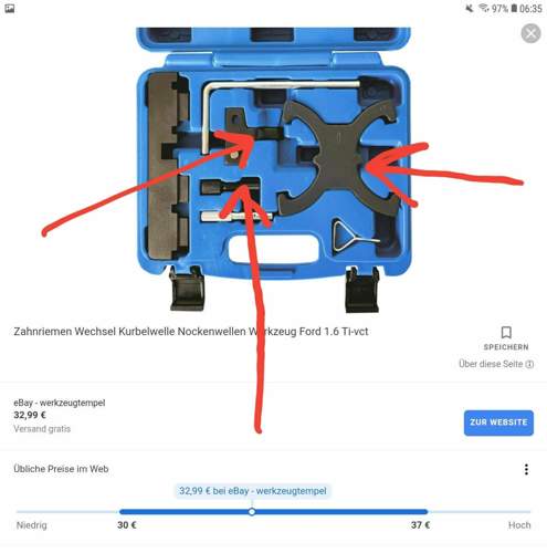

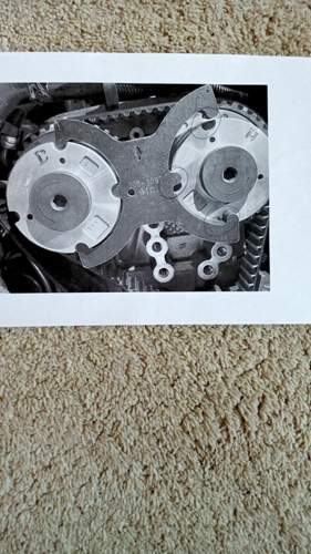

Hallo, ich habe einen Ford c max 1.6 ecoboost. Weiß zufällig einer was dieser Schlauch siehe Foto zu bedeuten hat?. War letztens in einer Werkstatt, dabei ist denen das Teil abgefallen. Die haben es neu eingeklebt, läuft aber seitdem unruhig.
Schlauch
Ja die Nockenwellen Einstellungen stimmte nicht. War nicht korrekt eingestellt. Ich nehme mal an das die Werkstatt nicht das richtige Werkzeug hatte
