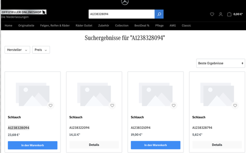

Kann mir jemand sagen, was das für ein Schlauch ist und hat eventuell noch jemand gleich eine Teilenummer dazu?
Im MB EPC Teilekatalog kann ich nichts finden.
OM615.940 Bj.79
Ich danke euch.

Dann ist es also doch 123 832 80 94 (vormals 10 94) wie weiter oben mitgeteilt.
10 94 paßt für die älteren 200D
@Dream_Daimler
"Kann natürlich auch Motor abhängig sein bei sie 54ps war das gasgestänge anders mit der befestigung vom gasgestänge an der Stirnband war ja erst beim 60ps Motor, aber wie man bei dem Bild sieht passen beide"
Ja ist auf jeden Fall motorabhängig wie EPC zeigt.

So, nächstes Problem, ich kann den Schlauch mit der oben genannten Teilenummer in keinen der gängigen Shops finden. Er wird gar nicht aufgezeigt.
Ich möchte eure Zeit nicht überbeanspruchen, aber habt ihr einen Tipp wo er erhältlich ist? :-)

nach welcher Nummer suchst Du ?

Nach dieser: 123 832 80 94
Hier wird das Teil noch gelistet.
Screen-shot-2025-01-23-at-16-55
Wunderbar. Bestellung ist raus.
Tausend Dank
