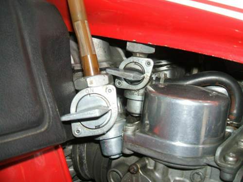

Eben die Verlegung ist bei einer Bolle das Problem. Wenn du dir das Bild s´ansiehst, verstehst du bestimmt warum:
Der davor liegende Hahn hat damit nichts zu tun. Der war als Vergleich, weil es bei der Bolle 3 verschiedene Tankanschlüsse und Benzinhähne gibt.
K-benzinhahn
