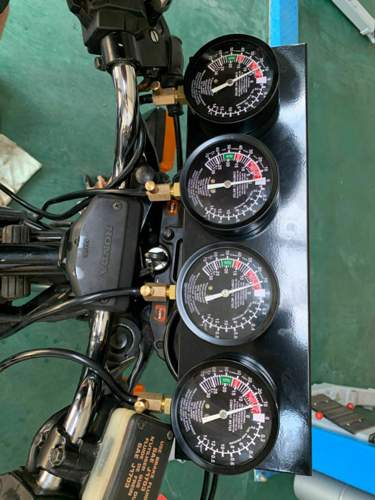

Guten Abend 🙂
Habe heute versucht den Vergaser zu synchronisieren und habe nach drei Stunden (vorerst) aufgegeben.
Ist es richtig, dass der Vergaser nur über drei Schrauben eingestellt wird?
Damit meine ich aber nicht die Gemischschrauben 😉
1-2 werden über eine Schraube eingestellt?
3 und 4 kann ich manuell einstellen und die laufen auch synchron 🙂
Vielleicht bin ich auch zu blöd um die Schraube zu finden :/

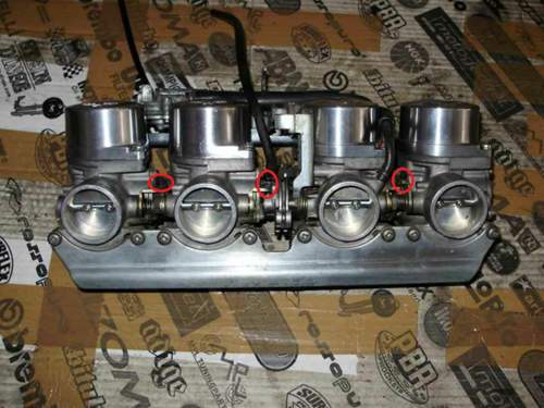

Welche Schrauben meinst du?
Auf den Bildern sind deine Uhren zu sehen.
Einstellen tust du in dem zu die beiden äußeren Synchronisierst, jeweils und dann die beiden Gruppen zusammen.
Bei dir heißt es, die beiden linken erstmal synchron bringen mit der Schraube zwischen den beiden und dann mit der in der Mitte von den beiden Vergasern.
Vergaser Nr. 2 ist der Referenzvergaser.
Du mußt erst Vergaser 1 mit 2 synchronisieren. Dann 3 mit 4. Erst dann 1+2 mit 3 + 4.
Wichtig: Motor soll betriebswarm sein und darf nicht überhitzen. Ich stelle mir immer einen großen Zimmerventilator vor die Zylinder. Der sorgt für genügend Kühlluft.
Sind die Vergaser einigermaßen synchron, geht es an die Gemischeinstellung. Stellst du nach der Methode von Forster007 ein, muß die Synchronisation der Vergaser danach nochmals überprüft und bei Bedarf nachjustiert werden. Wichtig: Grundsynchronisation im Leerlauf! Aber wer fährt schon im Leerlauf? ;-).
Deshalb die Synchronisation bei ca. 3 bis 4.000 U/min nochmals überprüfen. Da sollte sie stimmen. Stimmt sie nicht, lieber im Leerlauf ein wenig asynchron stellen, dafür muß bei diesen Drehzahlen die Synchronisation gut sein. Der Motor wird es dir im Fahrbetrieb mit geringeren Vibrationen danken ;-).

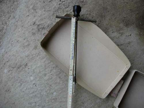

Achso: Falls du noch nie Bolle Gaser synchronisiert hast, wirst du etwas länger dazu brauchen. Die Synchronschrauben werden mit kleinen Muttern gekontert. Beim Anziehen der Kontermuttern verstellt sich die Synchronisation wieder. Das muß vorher berücksichtigt werden.
Zum Synchronisieren hab ich mir das Werkzeug selbst gebaut. Mit dem langen Schraubendreher wird an der Einstellschraube gedreht und beim Kontern der Mutter mit dem Steckschlüssel, die Schraube gegengehalten, damit sie sich nicht verdreht.
Stimmt die Einstellung schlußendlich, werden Muttern und Schrauben mit Sicherungslack gesichert.
Die Einstellschrauben hab ich dir rot eingekreist.
