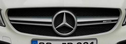

Was ist das für ein Kühlergrill ?????
Mercedes CLA C117
Moin Gemeinde, ich war gerade schön bei Instagram am durchseppen, als mir plötzlich diese A-Klasse ins Auge fiel :-O
Das ist so ein Grill,wie ich ihn mir schon immer für meinen CLA gewünscht habe. Weiß einer von euch mehr darüber?

Moin ich hab zwar eine A Klasse habe mir den Grill aber auch bestellt und eingebaut.
Zur erst muss ich sagen der Grill passt hervoragend in die Stoßstange. Es gab jedoch ein Problem bei mir und zwar mit meinem Stern, da ich Distronic habe musste ich den Grill und die Distronicscheibe etwas mit dem Dremel bearbeiten.
Dazu hab ich mir eine 2. Distronicscheibe geholt welche mit der Heizung ist da diese noch Haltenasen haben im Gegensatz zu meiner Originalscheibe. Habe die Scheibe dann mit einer Heißklebepistole zusätzlich fixiert.

Die Kurzfassung ist: Werkstatt für 180€/2 Stunden - hab da mitgeschaut und teilweise mitgeholfen. Man muss es defintiv zu zweit machen (meiner Meinung nach) - die Reifen müssen nicht ab. Am längsten hat der einzelne Frontgrill gedauert, hat gefühlte Ewigkeit gedauert, bis man es von den "Klippsen" ab hatte... das Anbauen ging natürlich viel schneller.
Das Gitter habe ich bei ebay gekauft: 1x ALU GITTER RENNGITTER WABENGITTER RACEGITTER 5x3mm 100x40cm SCHWARZ
Am besten mit einer (kräftigen) Schere es zuschneiden. Hab einen weißen Stift genommen, Gitter drauf, Umrisse eingezeichnet und losgeschnitten, ging einigermaßen schnell. Hinterher mit "UHU-Tube" Montage Alleskleber punktuell befestigt. Hält super - Fahr den Wagen öfters auf Höchstgeschwindigkeit - wackelt nix (Winter/Sommer).
Zusätzlich habe ich bei alieexpress eine schwarze Kappe für den Mercedes Stern gekauft (siehe Foto) - wird einfach aufgeklebt. Hält wunderbar.

Die Demontage ist relativ simpel 🙂
Der Aus- und Einbau dauert ca. 45min. Beim ersten mal.
Das ganze funktioniert bei allen ziemlich gleich, habe schon Grills an C, E, GLC, A und GLE getauscht.
Hilfreich ist es einen Wagenheber oder besser 2 unter zu stellen. Räder können drauf bleiben....
