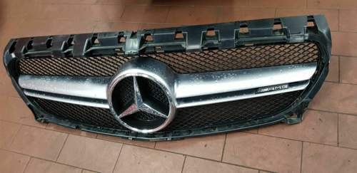

Hey!
Die Kurzfassung ist: Werkstatt für 180€/2 Stunden - hab da mitgeschaut und teilweise mitgeholfen. Man muss es defintiv zu zweit machen (meiner Meinung nach) - die Reifen müssen nicht ab. Am längsten hat der einzelne Frontgrill gedauert, hat gefühlte Ewigkeit gedauert, bis man es von den "Klippsen" ab hatte... das Anbauen ging natürlich viel schneller.
Das Gitter habe ich bei ebay gekauft: 1x ALU GITTER RENNGITTER WABENGITTER RACEGITTER 5x3mm 100x40cm SCHWARZ
Am besten mit einer (kräftigen) Schere es zuschneiden. Hab einen weißen Stift genommen, Gitter drauf, Umrisse eingezeichnet und losgeschnitten, ging einigermaßen schnell. Hinterher mit "UHU-Tube" Montage Alleskleber punktuell befestigt. Hält super - Fahr den Wagen öfters auf Höchstgeschwindigkeit - wackelt nix (Winter/Sommer).
Zusätzlich habe ich bei alieexpress eine schwarze Kappe für den Mercedes Stern gekauft (siehe Foto) - wird einfach aufgeklebt. Hält wunderbar.
Falls einer den originalen AMG Grill kaufen möchte (inkl. silbernen Stern - ja hab 2 Stck + Halterung für den Stern), kann sich gerne mit Preisvorstellung melden
Orig. Frontgrill
