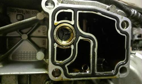

Gucke dir auch auf alle Fälle das Ölfiltergehäuse an, da gibt's ein Rückschlagventil, wenn das defekt ist, läuft der Ölfilter über Nacht leer und beim Kaltstart wird erst mal Luft durch die Lager gepumpt. Was dann genau zu diesen Schaden führt.
Ich habe jetzt 214tkm runter habe mir jetzt ein neues Ölfiltergehäuse bestellt, um dem zuvor zu kommen ;-)
Demnächst sollen auch noch die Lagerschalen gewechselt werden, zur Vorsorge ;-)

Ich mache morgen noch mal ein Bild von dem Rückschlagventil, da ist bei mir zu sehen, wie sich ein Steg bis durch die Dichtfläche gearbeitet hat.......

Das ein pleuellagerschaden durch das defekte rückschlagventil im ölfiltergehäuse entsteht, halte ich für ein gerücht.
Gibt es da ne quelle oder ist das deine eigene theorie?

Ja, es ist meine eigene kleine Theorie ;-)
Ich denke, es ist eine Kombination aus dünnem Öl, defektem Rückschlagventil und hoher Belastung der Lagerschalen......
Ich habe jetzt doch noch das Bild geknipst ;-)
Man kann schon sehen, wie die Kerbe durch die Wandung geht, bis hoch zur Dichtfläche.......
