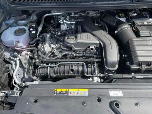

Wieso hat der keinen Ölstab ?
Auf dem Foto ist aber einer...
https://de.m.wikipedia.org/wiki/VW_EA211_evo_2
@transarena schrieb am 13. Februar 2025 um 12:50:58 Uhr:
Das ist ein Bild vom Evo1.
Der EVO2 hat kein Peilstab sondern kann/muss elektronisch ausgelesen werden.
Die Motorabdeckung haben sie auch weg gespart....
Siehe auch das Bild von nem Evo2 um Caddy:
498311540
