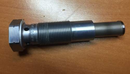

Hab den Spanner in Öl gelegt, jedoch hat kamen keine Luftblasen, die besagen, dass die Hohlräume des Spanners sich mit Öl gefüllt haben. Habe dann den Spannbolzen ein wenig gedrückt, festgestellt, dass Luft entweicht, also weiter gedrückt. Dann hat sich Druck aufgebaut und ich musste den Spanner ausgefahren einbauen (Motor auf OT). Hab ehrlich gesagt gedacht, dass das nicht möglich ist und ich ggf. den Spanner dadurch unbrauchbar gemacht habe. Entgegen meiner Erwartungen habe ich ohne Probleme den Spanner einbauen können, mit der Hand bis Anschlag gedreht und am Ende mit Drehmoment festgezogen.
Das alles ergibt für mich irgendwie keinen Sinn, dann müsste der Spanner ja fast ganz ausgefahren sein und die Kette sich bei 130tkm schon total gelängt haben. Als ich ihn eingebaut habe, hat die Kette vorher aber überhaupt nicht gerasselt, das war eine reine präventive Maßnahme.
Was denkt ihr? Oder ist die Kette auf OT so entspannt, dass der Spanner so weit ausfahren muss und ich mache mir zu viel Gedanken?

Nach dem Bild zu urteilen ist der Kettenspanner für den OM651 und zu deiner
Frage, wenn man den Kettenspanner ohne großen Widerstand einbauen kann
deine Kette mit ziemlicher Sicherheit gelängt oder deine Gleitschienen sehr
verschlissen sind, eine Kettenlängung ist aber bei einem OM651 eher selten.
Im Normalfall muss man schon ziemlich Kraft aufwenden den Kettenspanner
ansetzen zu können. Den Kettenspanner vorher mit Öl befüllen ist nicht
erforderlich wenn dann nur zur Schmierung der Feder in der Spannerhülse
vor dem Einbau um verkanten oder zu starke Reibung entgegenzuwirken
was den Einbau ( einfahren des Spanners ) etwas erleichtern soll.
