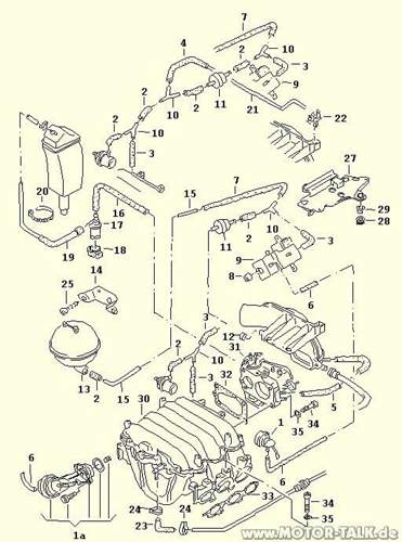

aufgrund einiger netter MTler bin ich nun doch etwas stutzig geworden und wollte eben gerade mal einen Blick auf meine Unterdruckschläuche und deren Sitz (oder Nichtsitz) werfen.
Daß an der Plastikkugel (Dämpfer) unter meinen Zündspulen vorne am Motor keine Schläuche (mehr) dran sind... wußte ich ja nun schon. Habe jetzt eben nur mal kurz die Haube aufgemacht und so ein Teil halbwegs lose auf dem rechten Radhaus liegen sehen. Etwa halb so groß wie eine Streichholzschachtel, unten sind 2 stoffummantelte Gummischläuche dran und an der anderen Seite ein...hmm... da schaut ein Metallbolzen mit einer Plastikkappe raus. Sieht aus wie der Sprühkopf einer Silikonspraydose. Habe dann mal an einem der beiden Schläuche gezogen und hatte nach vielleicht 40-50 cm das andere Ende in der Hand. Das lag offensichtlich einfach nur unangeschlossen im Bereich unterhalb der Drosselklappe.
Kann es sein, daß meine Karre gänzlich ohne Unterdruck auskommen muß?????
Eigentlich wollte ich nur mal was abziehen, um zu sehen, ob dann irgendwas zischt. Selbstredend hat natürlich nix gezischt, obwohl der Motor keine 10 Sekunden vorher noch gelaufen war.
Foto ist leider nicht wirklich scharf.
Kann mal wer was dazu sagen?
Danke
P.S. Von den vielen bunten Schläuchen existiert wohl bei mir keiner mehr.
Dingsbumsteil

Original geschrieben von mga1
vielleicht das rückschlagventil falsch rum angeschlossen?
der motor soll luft aus dem gesamten SSR-kreislauf abziehen, aber im gegenzug keine mehr reinlassen.
die reihenfolge der bauteile findest du in der suche... hab ich bereits mehrfach gepostet.
Die Reihenfolge stimmt. Habe ja auch nix zerlegt. Habe Schlauch für Schlauch ersetzt. Zumindest erstmal einen zum Druckspeicher verlegt und die alten Stücke ersetzt. Morgen will ich das Stück, welches zur Druckdose des SSR geht ... erneuern. Da ist ja wohl nur an den Enden Gummischlauch, an der Spritzwand ist es ein grünes oder blaues Plastikrohr.
grün sollte zum ansaugrohr gehen.
blau ist für die SSR-umschaltung.
gelb für den druckspeicher.
ist das umschaltventil korrekt angestöpselt? geh am besten nicht davon aus, dass die vorherige anordnung korrekt war! 😉

Gelb habe ich nirgends gesehen. Sollte das unter der rechten Zylinderbank in Richtung Speicher gehen? Da habe ich jetzt den blanken Schlauch durchgefädelt. Okay, kann ich ja noch ändern... sollte aber erstmal funzen. Muß mal schauen, ob ich die Stelle finde, wo das grüne Rohr an das Ansaugrohr geht. So ein wenig keimt gerade Hoffnung bei mir auf. Federbeine im Keller, Gummischlauch und Leitungsplan auf dem Beifahrersitz. Was soll da noch schiefgehen ;-)
Das sieht aus wie das Taktventil für die Abgasrückführung.
Alle Unterdruckschläuche und Röhrchen beim AAH müsen OK sein, sonst gibt's Stress.
Und Baumarktschläuche funktionieren nicht, weil sie nicht Benzin- und dauertemperaturbeständig sind!

Mit 1,20 m komme ich aber nicht weit. Habe heute meine 5 Meter-Rolle vom Freundlichen (aber Teuren) abgeholt. 48,- € kostet so ein Gummiring. In der Hoffnung auf ein neues Fahrgefühl ist das soweit okay.
Wenn ich die dünnen Schläuche erneuert habe, mache ich mich an die Motorentlüftung, in der auch ein zentimetergroßes Leck klafft.
