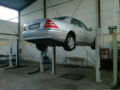

Der TÜV-Mensch war völlig von den Socken, als er sah welches Baujahr er da zur Untersuchung hatte.

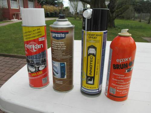

Meiner lag aktuell bei 298.000km. Offensichtlich hast du einen ohne „Bakterienbefall“ im Tauchbad? Denn meiner ist Korrosionstechnisch schon ein bisschen anstrengend.Das diesbezügliche letzte Desaster war, nachdem ich die hinteren Innenkotflügel raus gemacht habe. Die Lackierung des inneren Radhauses (beidseitig) war komplett unterostet. Drahtbürste und viel Rostumwandler, Fertan Epoxyfarbe, Karosseriedichtmasse und Unterboden-Schutz und jede Menge Hoffnung, dass man das ganze damit etwas aufhalten kann.

Im August letzten Jahres kleine Rostansätze am Differential und Flugrost am Wagenunterboden behandelt. Nicht gravierendes. Schwellerverkleidungen abgehabt - alles OK auch die Wagenheberaufnahmen alles rostfrei. Trotzdem nochmal alles mit FERTAN eingesprüht.
Im Sommer gibts 4 neue Reifen. Wenn die Räder ab sind kommen auch die Innenkotflügel ab und alles wird neu Konserviert bzw. wenn nötig vorher entrostet. Radausschnitte , Türkanten , Kofferraumdeckel sind bei meinem 99er tadellos. Mir machen so Arbeiten Spass , solange es nicht Überhand nimmt.
