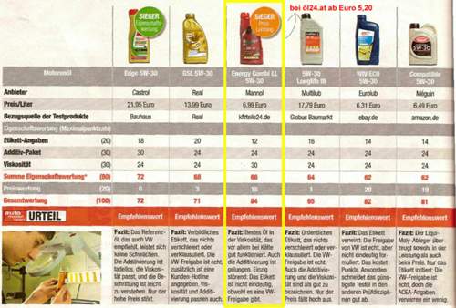

Testbericht
Testbericht
@Ilker-Bahar schrieb am 3. Januar 2015 um 04:47:09 Uhr:
Testbericht
Was wissen denn irgendwelche rasenden Reporter darüber, ob die Additivierung gelungen ist oder nicht?
Man quatscht da meist so lange mit, bis man einen TDI+DPF im Leerlauf wie auch beim Fahren erlebt, der mit Total Ineo MC3 5W-40 (LowSAPS) befüllt ist und im Tank 200ml Meguin TC 2-Takt-Öl hat.
Dann ist auf einmal alles anders 😉
Beim P/L Sieger Mannol würd mich auch immer abschrecken das man sich selber MB Freigaben andichtet und auf Flasche druckt. Entweder ich hab eine offizielle Freigabe oder eben nicht und dann druck ich es auch nicht auf die Flasche...
Wirkt halt nur dezent seriös 🙂
