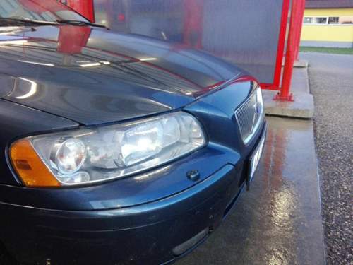

Schick schick. Glückwunsch zur HU:)
2,4 170 PS, 291500 KM, neuer TÜV/AU ohne Beanstandung, nur Bremsscheibe und Beläge hinten neu, vordere Bremse hat schon über 100000 KM drauf und ist noch ok.

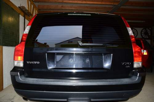

Habe ihn gestern mal schön inner rausgeputzt.

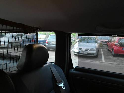

Heute wieder ein Sonnenrollo montiert
Jetzt fehlt nur noch das rechte im Kofferraum.
Also falls jemand noch eins rum liegen hat...

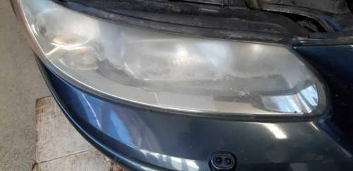

Klima Service inkl.Auffüllen und Desinfektion mit dem Effekt das der Kompressor jetzt in Ruhe arbeiten kann.
Plus polieren lassen der Xenon Scheinwerfergläser
Hab leider kein Vorher Vergleichsfoto.
Aber die waren trüb und gelb,so richtig grauenhaft.
Fotos zeigen Stufe 1.
In ein paar Tagen kommt Stufe 2.
Dann sollen sie aussehen wie neu und werden mit UV Schutz versiegelt.
Edit:
Der Meister hat selbst Vorher/Nachher dokumentiert.
Poliert Stufe1
Poliert Stufe1
Vorher links
am 18. Juni 2019 um 20:12
Machst Du das mit 2K-Klarlack oder so einer "normalen" UV-Versiegelung?
Gute Frage.
Muss ich mich noch schlau machen bzw.mit dem "Rubbler"besprechen.

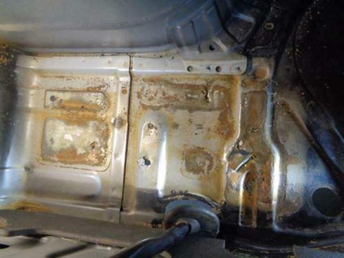

Ich habe heute meinen 2004er vom Karosseriebauer abgeholt.
Der hat die Schäden der ausgelaufenen Batterie aus dem Jahr 2012 vom Vorbesitzer beseitigt.
Ich kann euch nur raten, handelt bei so etwas sofort.
Wenn die ausgetretene Batteriesäure nicht sofort neutralisiert wird und gründlich ausgespült wird, dann wird das mit der Zeit sehr teuer.
- altes Batterieblech raus
- entrosten
- neues Bodenblech einschweißen
- versiegeln
- neues Batterieblech rein
Rostschaden
Geschweißt und versiegelt
Saubere Arbeit!

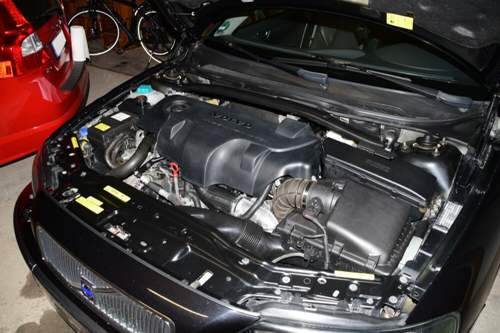

Hehe :D

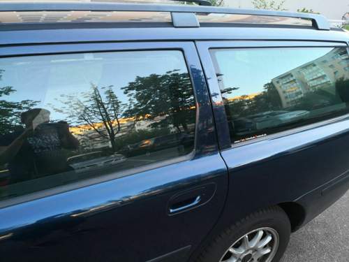

Hier welche von gestern, wie man sieht ist die Aufbereitung dringend nötig.
Heute habe ich nur etwas mehr als die Hälfte geschafft zu polieren. Das wird dann wohl noch ein paar Tage dauern :o
Wenn er komplett fertig ist, gibt's mal richtige Bilder.
Heck
Motorraum
