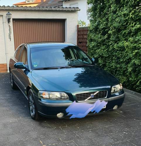

Nachdem am Montag mein Dicke frischen Tüv ohne Mängel erhalten hat !
Hab ich ihn heute mal wieder eine Frischzellen Kur bzw etwas Intensiv Pflege zukommen lassen !!
