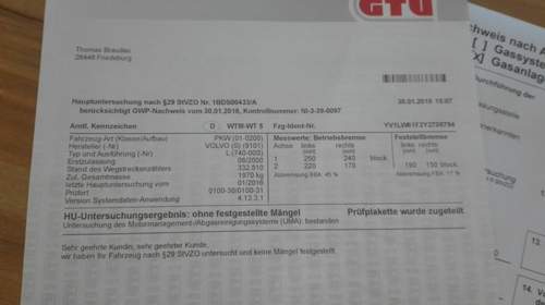

Heute neuen TÜV
Ohne Mängel.......aaaber
Die Traverse der AHK macht mir doch langsam Sorgen. Rost...und nicht zu knapp. Da muss ich wohl im Frühjahr mal ran. Mal sehen, wie weit das schon fortgeschritten ist.

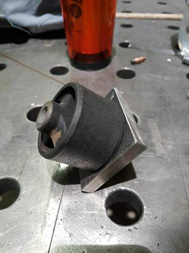

Gestern noch mal, nachdem ich bei einem allseits bekannten Teileshop OE Supplier Motorlager bestellt hatte...
Nun letztendlich welche vom Freundlichen besorgt und verbaut.
Motorlagerwechsel.. Klappe die Zweite..
Die Supplier lager waren so weich, das selbst meine alten (gerissenen) weniger nachgegeben haben beim Gang einlegen..
Besser ist das Original..😁
Mit der derweil angepassten Ein/Auspressvorrichtung eine Sache von Minuten..

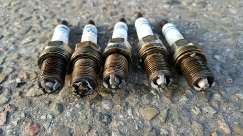

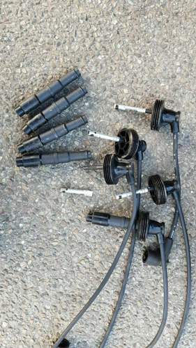

Zündkerzen und Kabel neu, die alten hatten schon leichte Spuren des Alters
Gibts die Kabel jetzt auch bei Lego als Bausatz? 😁

Zumindest ist es genauso teuer wie ein Lego Bausatz 😁

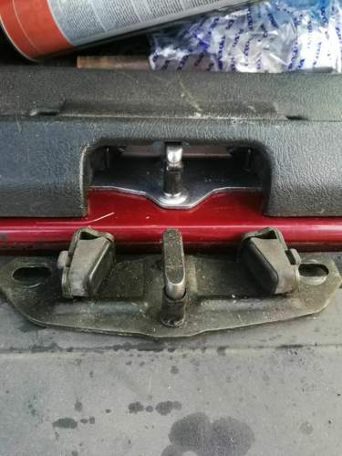

Heute gabs eine neue Schlossfalle für die Heckklappe.
