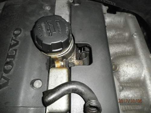

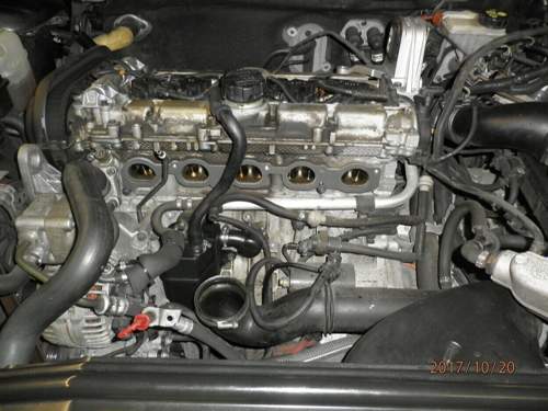

Ich habe vorgestern circa 250 ml Motoröl am S80 aufgefüllt.
Warum ist das so bemerkenswert?
Weil ich das jetzt nach circa 5.600 km nach dem Ölwechsel getan habe.
Zuvor hatte ich einen Ölverbrauch von circa 250 ml auf 1.000 km.
Dann riss der Schlauch von der Kurbelgehäuseentlüftung.
Also die Kurbelgehäuseenlüftung getauscht, alles hübsch sauber gemacht, dann noch eine 200 km Ölschlammspülung rein und Ölwechsel mit 0w-40 Addinol - das hatte der Vorgänger auch schon gewählt.
Der Ölverbrauch hat sich drastisch gesenkt und am Turbo hängt kein Öltropfen mehr. Die Turboschläuche sind auch nach der letzten Reinigung sauber geblieben.
Der vorgezogene Frühjahrsputz hat sich also wieder mal gelohnt.
