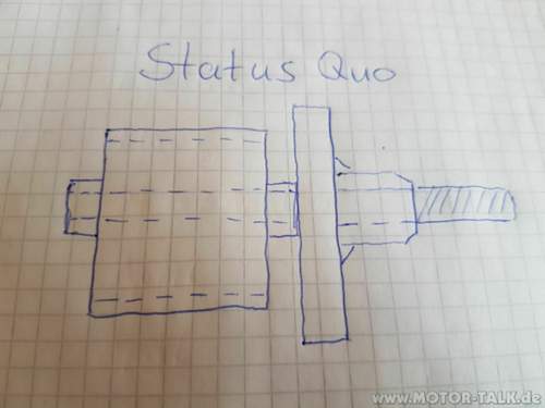

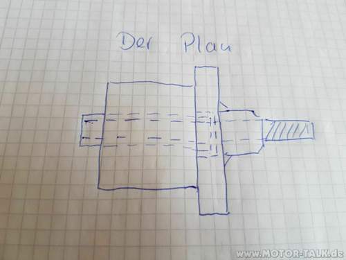

Der Ring, rechts im Bild rutschte irgendwann (mit zunehmendem Einpressdruck) "in" die Neue Buchse, statt auf dem Rand zu bleiben.
Zum Auspressen braucht man den, aber zum Einpressen nicht zwingend.
Muss nur die Platte rechts, mit der Mutter ein wenig ändern, dann ist das Prinzip perfekt..

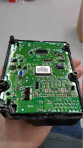

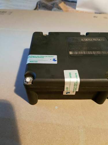

Mal eben ABS Steuergerät gewechselt..
Wat 'ne Fummelei bei 'nem Turbo..😠
Habe ein nachgelötetes eingebaut..
Danke vorab, an dieser Stelle..!
Zu meiner großen Überraschung, sah mein "eigenes" so aus..
War wohl auch schonmal in Reparatur..!?
Nun mal Probefahrt..
20180127-150259
Jou! Das muss mal eine Firma in der Hand gehabt haben. Offenbar haben die sogar ein Spezialwerkzeug zum Abziehen des Deckels, denn die Fuge sieht unbeschädigt aus. Hätte ich auch gern. Das Auffummeln ist immer so'n Driss.

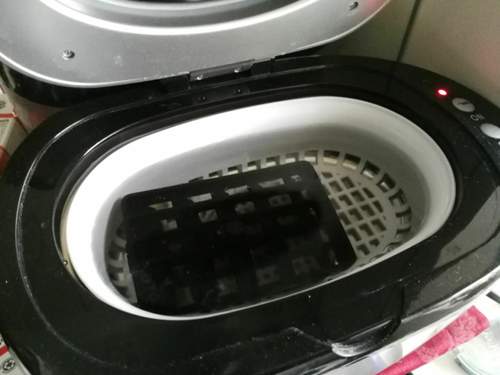

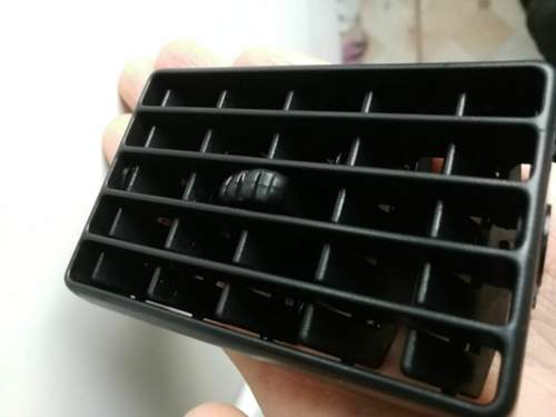

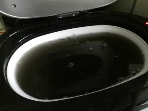

Heute wird das Armaturenbrett geputzt.
Lüftungsgitter lassen sich übrigens wunderbar im Ultraschallbad reinigen.
