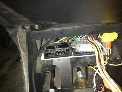

@Zug_Spitzer schrieb am 27. November 2017 um 08:11:48 Uhr:
@scutyde : Sehr cool !! 3 Relais für 2 Fenster; dachte es müssten zusammen 4 sein ? Haste von 'nem Schlacht-Kabelbaum die grauen Stecker 'entliehen', dann bist Du ja ein echter "Auspinn-er" ;-)) . Exotische Relaissockel, der Originale ist ja ein fetter Klotz :(
Ja sind Zubehör Relaissockel die sich einreihen lassen.
Der 4. bleibt da wo er original sitzt (der für Fahrertür nach unten). Für den Einbau wird die Verbindung getrennt unterhalb des Ziganzünders und der Stecker wird rausgenommen und unter dem Radio verschoben. Dieses Kabelbaum wird dann dazwischen gesteckt.

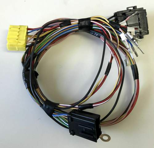

Ein Adapterkabelbaum für die Montage eines MJ2000 RTI in einem V70 MJ97 welches für RTI nicht vorbereitet war. Ist nicht ganz fertig ein Stecker wird vom Volvo morgen geliefert.
2017-11-28-09-30-25
am 28. November 2017 um 9:14
Watt is ein RTI?
Ein rti ist das originale, festverbaute Navi.
Road and Traffic Information System
