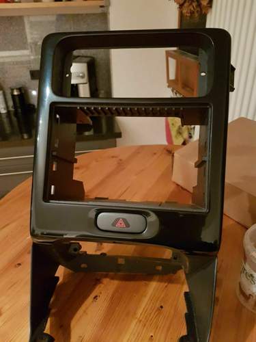

Heute das Radiofach fertig poliert..
ABS Natur, Hochglanz.. Leicht anthrazit meliert..
Sieht sehr cool aus..🙂
Allerdings graust es mir ein wenig vor dem Umbau..🙁

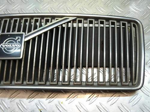

- Sommergrill raus, Wintergrill rein (das Gitter ist zu 2/3 mit einer Abdeckung verschlossen)
Dat tät ich mal sehen!!!! 😰 hab ich auch schon drüber nach gedacht!

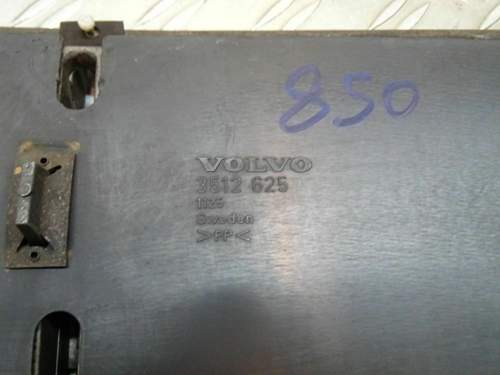

Hey Ronny, das ganze sieht so aus wie auf den Bildern:
Kosten glaub ich um die 10 € beim Händler. Ich tausche Sommer wie Winter immer einfach den ganzen Grill. Das ist ne Sache von 30 Sekunden.
Teilenummer der Blende ist 3512625.
Dazu kommen noch 3 Spangen (999343). Ich glaub 1-2 € je Spange

So ein Teil hatte mal mein Schlachtwagen montiert.
Anfragen bei mir zwecklos, ich habs abgegeben.
Wohin?
Dorthin 😁😁:
http://www.tbe-waerme.de/startseite.html
Ich habe meins noch irgendwo rumliegen, das braucht doch bei unseren Temperaturen hier kein Elch.
Ich vermute mal, dass es in einem TDI mit eine derartigen Blende schneller warm wird. Das Ding also eigentlich für Diesel eher geeignet ist als für Benziner. Oder liege ich da falsch?
Ich glaube Cristian hatte mal geschrieben, dass die Wagen ohne Klimaautomatik so was hatten
Was es nicht alles gibt!!!!
Würde mich auch Interessieren, da meiner nach nem Kilometer schon anfängt warme Luft zu geben, bei 2Grad draußen, wie heute morgen 😁 also Benziner!
Nur der Zeiger brauch länger, da alles flach bis auf Arbeit ist...
Nur wagen ohne Klima sollten das Teil drin gehabt haben wenn man dem Vadis glaubt . Meiner hatte die drin gehabt und er ist ab Werk ohne Klima geliefert worden
