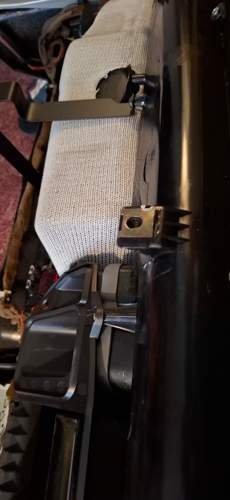

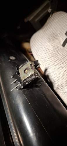

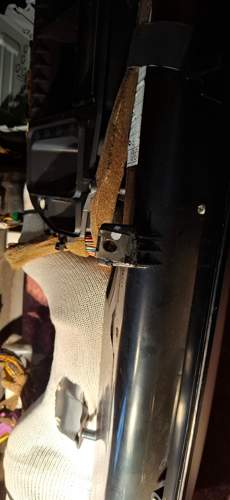

Von Sonntag bis heute habe ich dem Verdampfer an meinem 850 gewechselt. Harte Arbeit insbesondere hohe nervliche Anspannung: "bricht jetzt gleich was?" "Alle Stecker wieder richtig dran?" "Wo sind die Schrauben hin?!" etc....
Die Halter am Amaturenbrett (Verschraubung Spritzwand) waren alle gebrochen...Vermutung bestätigt.
Hab die Bruchstücke akribisch zusammenpuzzelt und mit Sekundenkleber geklebt. Dann den Hohlraum (wo die Schraube eindringt ) mit Dichtmasse gefüllt und später Lochband darüber gelegt und im Cockpit verschraubt.
Hat 'gut' geklappt und ich bin so froh, dass das Cockpit heil wieder drin ist.

Super Arbeit, hält erstmal bis nächstes Jahr 😉 ...nein, natürlich die nächsten zwanzig Jahre 😁
Wie breit darf das Lochband maximal sein, damit es in die Spritzwand noch reinpasst?

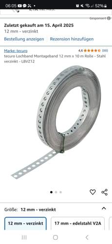

Moin,
maximal 2 cm denke ich. Mein Lochband hatte etwas zu kleine Löcher. Musste ich etwas weiten um die Schrauben durch zu bekommen. Besser man kauft ein etwas breiteres. Gut anliegen muss es auch. Sonst passt das Cockpit päter nicht in die Wand.
Ob es lange hält..Der Kunststoff ist sooo dünn und spröde. Furchtbar. Eine Schande für Volvo.

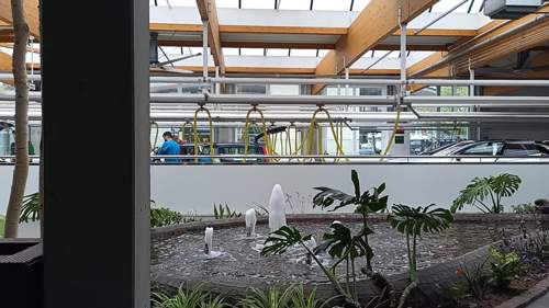

Heute mal wienern lassen, innen und außen und unten, für den 420000km TÜV nächste Woche
Waschstraße

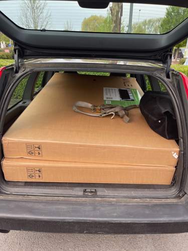

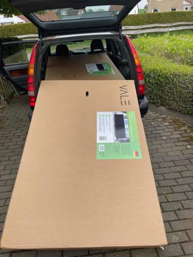

Moin, ich bin dran. Letztens bin ich mit einem Kunden über Oldtimer ins Gespräch gekommen, der meinte irgendwann, er hätte einen guten und günstigen Lackierer an der Hand. Den werde ich mal kontaktieren. Ich mag mich nicht von dem Elch trennen, heute war zum Beispiel wieder mal etwas abzuholen.
Vollendet doch mal folgenden Satz: Das bekommen Sie niemals in ihren.......
(gut, die Sitze mussten etwas nach vorne und das Gepäcknetz rechts ist verbogen, aber was passt hier nicht alles rein!)

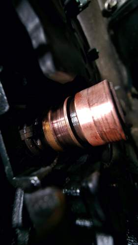

Ich wollte die Gasanlage einmal durchchecken bzw. wollte ich die Verbindungen prüfen. Naja das eine führte zum anderen und dann musste ich auch schon die Ansaugbrücke ausbauen... Wenn ich schonmal da bin, hab ich gleich die durchgängigen der Ölfalle geprüft und dann einmal den Läufer der LiMa.. Der hats hinter sich

Ach, cool, Micha, dann gibt’s ja eine Perspektive! Schön! Ja, es ist schon eine unfassbare Karrre, die wir da haben. Ich habe letztes Jahr 13(!)bierzeltgarnituren auf einmal hinein bekommen, leider kein Foto gemacht…

Die Schleifringe der LiMa sehen aber noch ok aus. 150tkm geht das noch mindestens. Die alten originalen LiMas würde ich so lange wie möglich am laufen halten.
