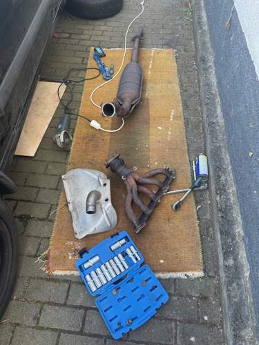

Goldstaub geschürft. Was mich wirklich gewundert hat ist, dass die Schrauben am Krümmer und die an der Verbindung Krümmer-Kat mit WD40 genetzt ein gefühltes Drehmoment von 5 Nm hatten und nach dem Lösen quasi mit der Hand rausgedreht werden konnten, und zwar alle. Die Verbindung Kat nach hinten war aber nicht zu lösen, da musste der Generalschlüssel ran, der bei mir (frei nach Douglas Adams) Flex-O-Zap heißt.
Ich brauche jetzt noch die beiden Schwellerabdeckungen, dann würde ich den Spender verschenken. Er muss aber zwingend mit einem Hänger geholt werden.
Jetzt brauche ich erstmal ein Wärmesäckchen....

Das die Flex überhaupt funktioniert hat, da ist n Knoten im Kabel ??????

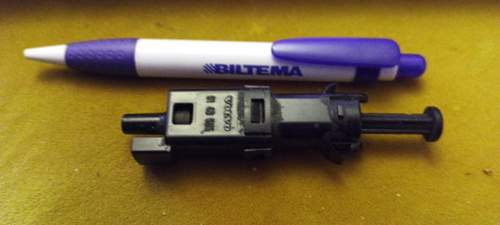

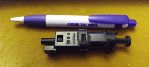

Die werden genau so wie der Bremslicht Schalter justiert/eingestellt. Pedal mit einer Hand runter drücken, den Stößel des Schalters heraus ziehen und das Pedal langsam loslassen. Damit wird der Schalter genau eingestellt.

Moin, da ist kein Knoten, das war eine Metallleiste

Ahh, jetzt ja! Sieht man denen gar nicht an. Man muß ja fast Gewalt anwenden, um die rauszuziehen. Hätt ich nicht versucht, so empfindlich, wie die Goldstücke sind.
Ausgezogen
Eingedrückt
